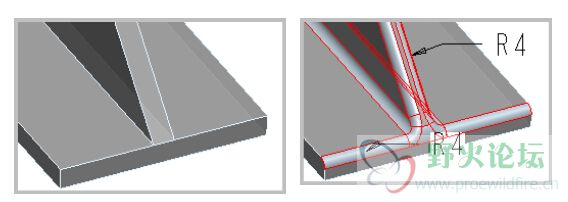

如图,这种倒角,怎么才能做出来,有哪位高手做一个PART来学习一下!

分两步,先倒90度夹角,再倒边

170
219
 楼主| 发表于 2014-11-10 22:15 | 显示全部楼层
做不出来!

 楼主| 发表于 2014-11-10 22:22 | 显示全部楼层
fjs2008 发表于 2014-11-10 21:58
分两步,先倒90度夹角,再倒边
能不能做个PART出来学习一下!

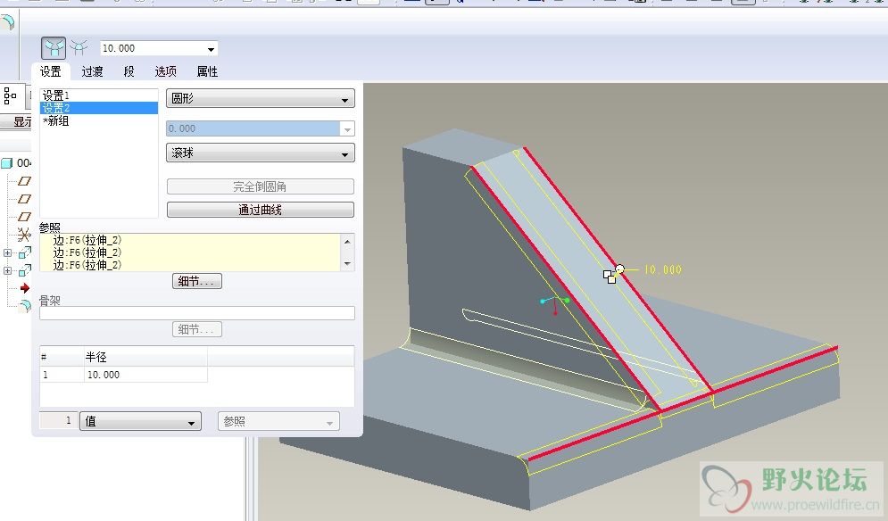

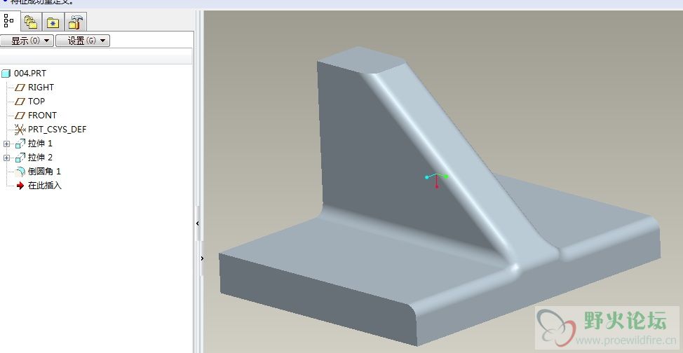

发表于 2014-11-10 22:40 | 显示全部楼层
如图

 楼主| 发表于 2014-11-10 22:41 | 显示全部楼层
不是这样的吧,几个圆角相交处是非常顺滑的!

发表于 2014-11-10 22:45 | 显示全部楼层
尺寸我是随意的,
顺滑是厚度与圆角半径的搭配及斜角的角度的搭配的影响。
演示的只是一种步骤。
请标出图片中其余各部位的尺寸。
图片中只有一个圆角值啊。

 楼主| 发表于 2014-11-10 22:51 | 显示全部楼层
liurunxing 发表于 2014-11-10 22:45
尺寸我是随意的,
演示的只是一种步骤。
你看中间那里都鼓起来了,要的是几个边相交的地方顺滑才行哦,我搞了好久没搞出来!
170
219
 楼主| 发表于 2014-11-10 22:57 | 显示全部楼层
尺寸我是随意的,
演示的只是一种步骤。
我的理解,
1,顺序要对,一个都不能反,
2,要用到过渡才行,
不过试了好多次都不成功!

发表于 2014-11-10 23:06 | 显示全部楼层
我再研究一下。
