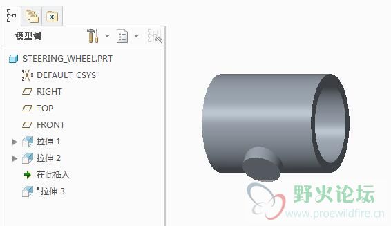

图一是最终完成图

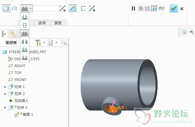

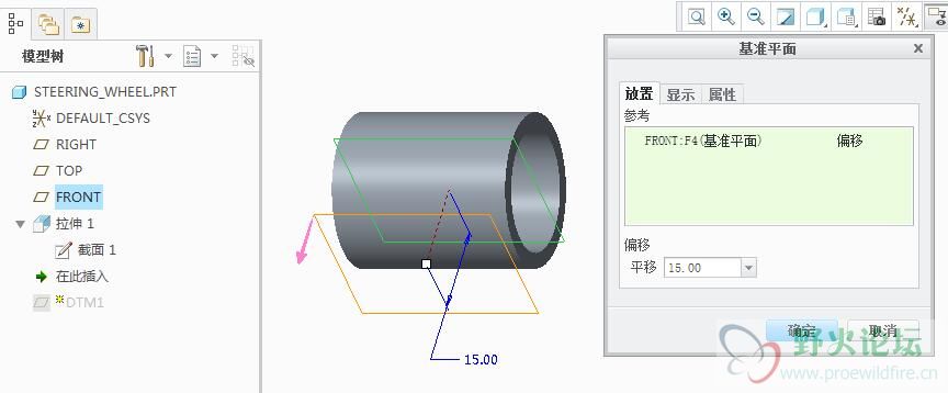

图二是圆曲面上建凸台,在内部草绘时选从front偏移一个基准面DTM1,

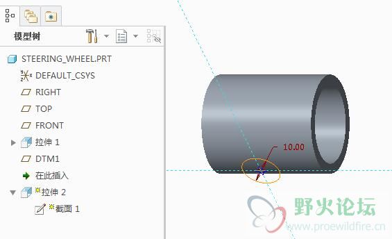

再在DTM1上绘制内部草绘1

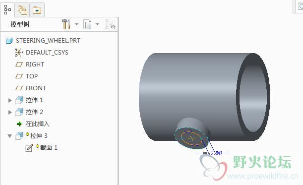

然后拉伸特征,选拉伸至面,然后选择大圆管表面
下面是拉伸凸台后的效果图

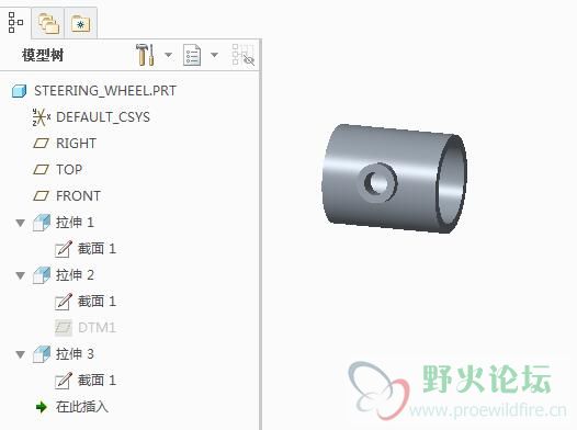

然后在凸台上做拉伸切除,草绘时采用编移边
最后拉伸切除时选拉伸至下一面,成型结果如下图
