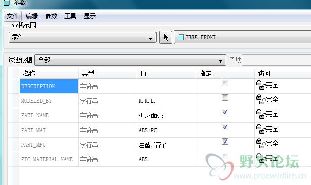

本人有个问题一直不太明白,就是在pro/e建模中参数是不是要自己输入。如下图。打个比方:我建机壳子,用的PC+ABS材料,那是在建模时是不是就要自行输入这方面的相关参数?还有一个就是,PTC_MATERIAL_NAME是什么意思?求解!!谢谢!

      自己建立好prt模板文件,设定好自己所需要用到的参数,保存。以后自己新建时套用模板文件就有参数了,以后自己需要修改的地方自己再手动输入。
      对于没有套用模板的文件需要设定参数,可以通过关系式来轻松快速加进去,然后再删除就可以实现手动输入(因为关系式限制是不可以手动修改的)。 关系式导入可以参考别人的帖子 http://www.proewildfire.cn/thread-20046-1-1.html
     PTC_MATERIAL_NAME 意思是ptc材料名称,是你自己设定材料的名称,设定路径文件—属性—材料—更改
     PS:对于部分参数的值是固定几个的,可以做一个下拉式的参数选取,即受限制值参数。
