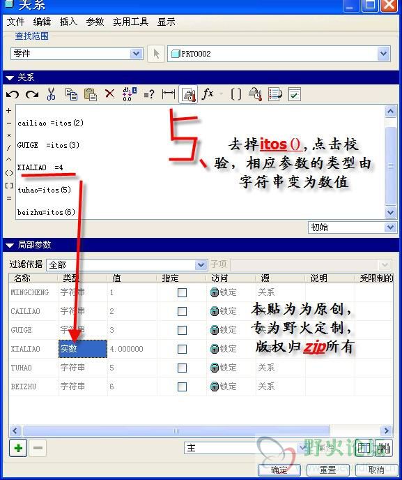

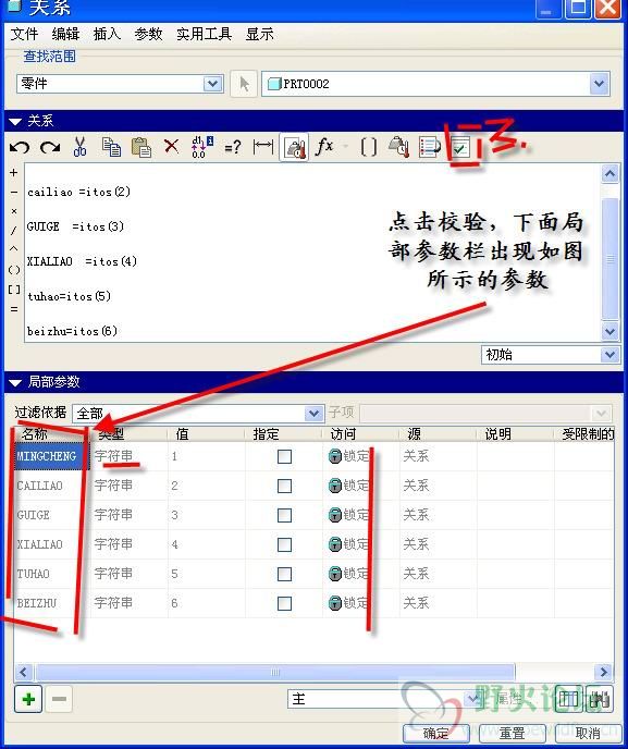

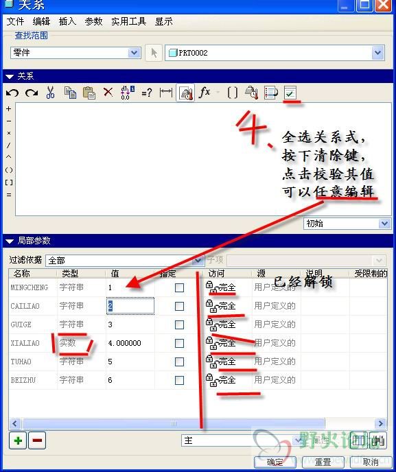

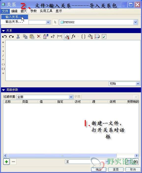

历经数月摸索,终于得到啦可以批量导入用户自定义参数值的妙法,再也不用手工输入啦,大大提高输入速度
[ 本帖最后由 0377zjp 于 2009-3-31 13:06 编辑 ]
关系包.rar
287 Bytes, 下载次数: 842
解压后,从关系对话框导入该包

 楼主| 发表于 2009-4-3 12:34 | 显示全部楼层
还可以录制成快捷键,轻轻松松一键搞定
