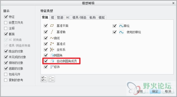

[已解决] creo2.0 未知关键词AUTO_ROUND_MEMBER

我也出过这个错误,是在指定了模型树配置文件之后出现的,同样config.pro里没有这行。在只打开Creo Parametric主程序时并不报错,但一打开某个模型就会报错,所以我也并没有试验倒圆角之后进行装配这种情况。
今天偶然发现虽然config.pro里没有这行,但模型树配置文件tree.cfg里有这一行,为“AUTO_ROUND_MEMBER  OFF”,在模型树过滤器中相对应的为没有勾选“自动倒圆角成员”。勾选之后,再次保存模型树配置文件,结果这一行消失,模型树配置文件里也没有“AUTO_ROUND_MEMBER”这一关键词了。
再次在config.pro里指定模型树配置文件之后,并没有弹出同样的错误,运行正常。
不知你是否指定过模型树配置文件,若指定过,希望上述方法能帮到你。

把Tree.cfg文件里“ AUTO_ROUND_MEMBER” 这一行删除掉就ok了。

这个不是系统默认指定的吗 我看了看 我的tree。cfg文件中没有那一项 打开运行会还是自动关闭
