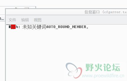

如图。我昨天在配置creo 2.0的时候修改了配置文件。今天打开creo时候只要一新建文件就弹出这个窗口。求高手指点。

发表于 2014-11-4 14:46 | 显示全部楼层
把config里AUTO_ROUND_MEMBER那行删了

 楼主| 发表于 2014-11-5 08:10 | 显示全部楼层
谢谢楼上的帮助。已经好了。我把config文件放在启动目录就好了。我想弱弱的问一下,以前老 版本的不是text文件下有个config.win文件是优先启动的吗?我把config文件放在text文件夹下和启动目录,哪个优先级更高?

发表于 2014-11-5 08:31 | 显示全部楼层
我记得是config.win更高

 楼主| 发表于 2014-11-5 17:04 | 显示全部楼层
ych625 发表于 2014-11-5 08:31
我记得是config.win更高
我是发现我现在creo2.0text下没有config.win了。

发表于 2014-12-27 12:30 | 显示全部楼层
我也遇到了这个问题,可是我的配置文件里没有这行,
据说这行的意思是倒圆角有问题,经试验确实是倒圆角后进行装配时出现此情况,
具体怎么解决还望高手指点

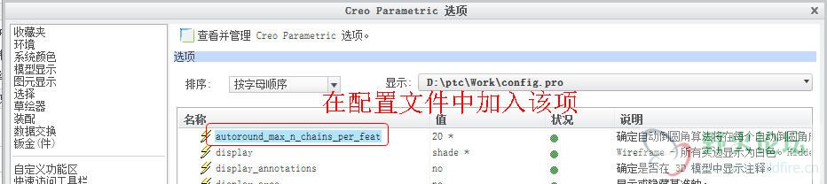

发表于 2015-1-10 22:46 | 显示全部楼层
我的这样配置完了就好了。

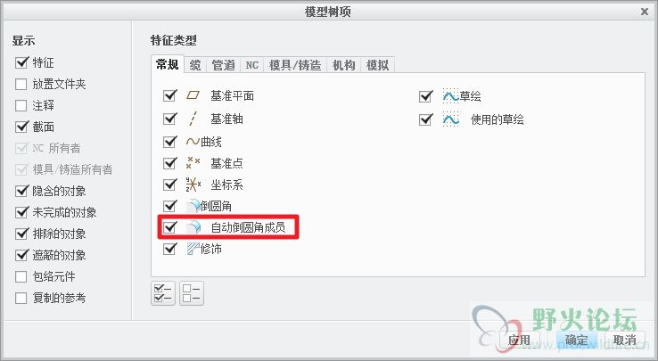

发表于 2015-4-25 21:55 | 显示全部楼层
cqyyphc 发表于 2014-12-27 14:32
同样是配置文件里没有这行
我也出过这个错误,是在指定了模型树配置文件之后出现的,同样config.pro里没有这行。
今天偶然发现虽然config.pro里没有这行,但模型树配置文件tree.cfg里有这一行,为“AUTO_ROUND_MEMBER  OFF”,在模型树过滤器中相对应的为没有勾选“自动倒圆角成员”。勾选之后,再次保存模型树配置文件,结果这一行消失,模型树配置文件里也没有“AUTO_ROUND_MEMBER”这一关键词了。
不知你是否指定过模型树配置文件,若指定过,希望上述方法能帮到你。
