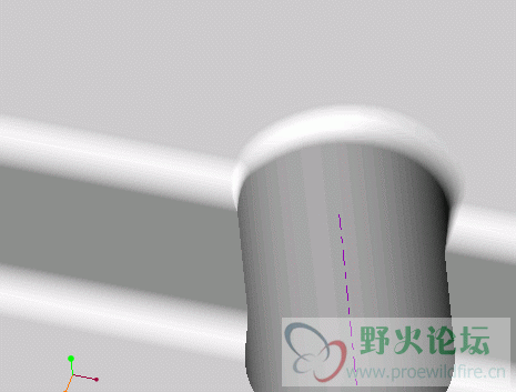

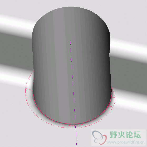

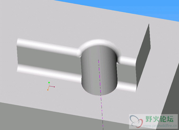

[求助] 关于倒角!!!气死我了 大家帮帮我

可以这样子倒圆角,不知能不能帮到你,我不知道怎样截图,就用文字说说吧。
按倒圆角命令,输入倒圆角半径值,接着选取要倒圆角的那条边,此时,系统将相切莲全部选上,解决不让系统自动选取的方法是,按住SHIFT键,用滑鼠选取你刚才选上的那条线(是红色显示的),系统就取消自动选取,不要松开SHIFT键,选你要倒圆角的边,就行了。

具体的原因我找到了   因为先把边倒角了  所以和圆弧相切了,按8楼的说法先倒圆弧后倒边即可
22楼又给出个新方法:

没选好  要只要你要倒的边发亮才点选中

导不过去的地方可以让他终止于参照
