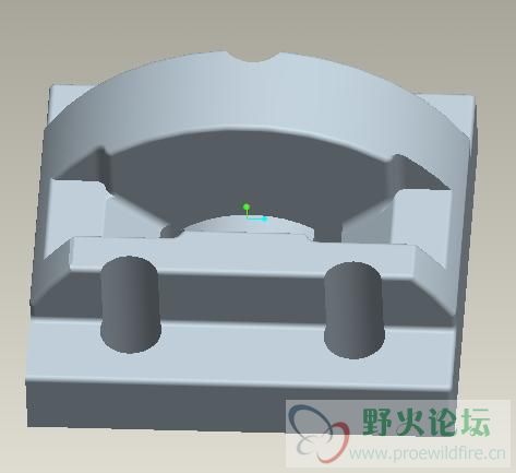

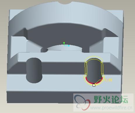

只想倒1个边的  结果自动全倒了还改不了????
然后我点一条结果就都倒了

我只想倒那个圆弧
86
101
 楼主| 发表于 2008-9-29 17:23 | 显示全部楼层
一共三个圆的  最上面那个可以哦   下面的两个不行

试试下面那条横的边后倒圆角,应该就可以了吧

你先倒要的那个其它的后倒,也就是说要不是相切链才会自动段裂。

没准你点的是“自动倒圆角”
