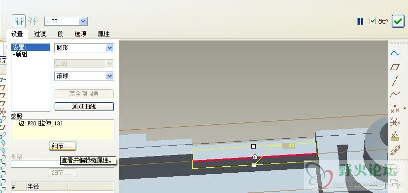

[求助] 关于倒角!!!气死我了 大家帮帮我

 楼主| 发表于 2008-9-29 18:51 | 显示全部楼层
我是2.0的  点的是左边的那个倒角

发表于 2008-9-29 18:58 | 显示全部楼层
你把右下角的那个 选成 “边”。。 看看 行不行

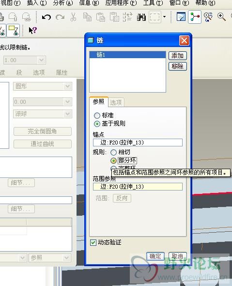

发表于 2008-9-29 20:35 | 显示全部楼层
方法很简单,在倒角的时候,有个设置按钮,点进里面后,参照选项卡里下面有个细节,进入后,选择基于规则选项,然后在下面选择部分环就可以了,有附图!!祝你成功

 楼主| 发表于 2008-9-30 08:42 | 显示全部楼层
原帖由 LJJ 于 2008-9-29 18:20 发表
你先倒要的那个其它的后倒,也就是说要不是相切链才会自动段裂。
8楼的正解
我把那个横的先倒角了.刚刚我把横的去了先倒那个圆就可以
因为上面的横倒的是圆角所以相切,链不会自动断裂
谢谢大家

发表于 2008-9-30 08:43 | 显示全部楼层
先倒你要倒的那个,再导你倒好的别的
或者来一个扫描

发表于 2008-9-30 10:44 | 显示全部楼层
14楼的是高手嘛。(*^__^*) 嘻嘻……
8楼的比较简单倒角和圆角
在选中相切链时都会把整个链做掉
所以啊要么想办法使链不相切,就是8楼的办法
要么就是14楼的办法,在细节里面搞定
