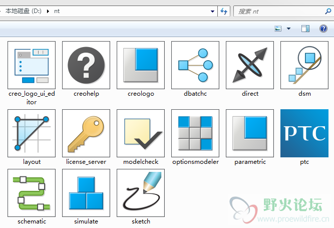

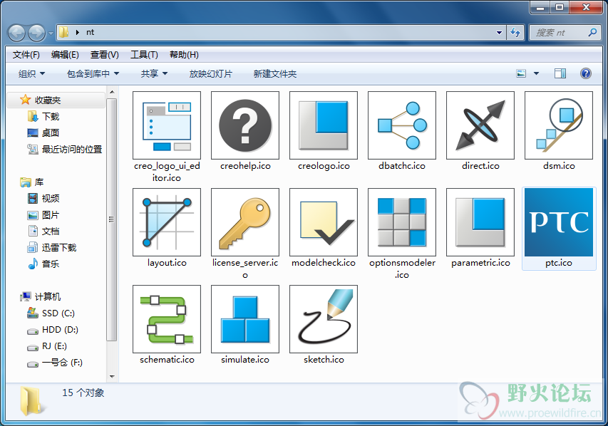

atgs 发表于 2014-11-13 13:56
没用,谢谢了。我把proe5.0的图标拿来用了,我估计是XP的原因吧,croe的图标一个都打不开

发表于 2014-11-13 14:50 | 显示全部楼层
sdgdjgb 发表于 2014-11-13 14:39
路径中不能有汉字。。【桌面】是汉字。。换一个全路径没有汉字的文件夹。
或者。。解压。。。换掉你的nt ...
对啊,没有汉字了。第二张图显示的是我已经替换到PTC安装目录下后再弄的呀,反正文件打开也是无预览,同样是ico格式,就nt文件夹下这些的图标打不开,我就很奇怪

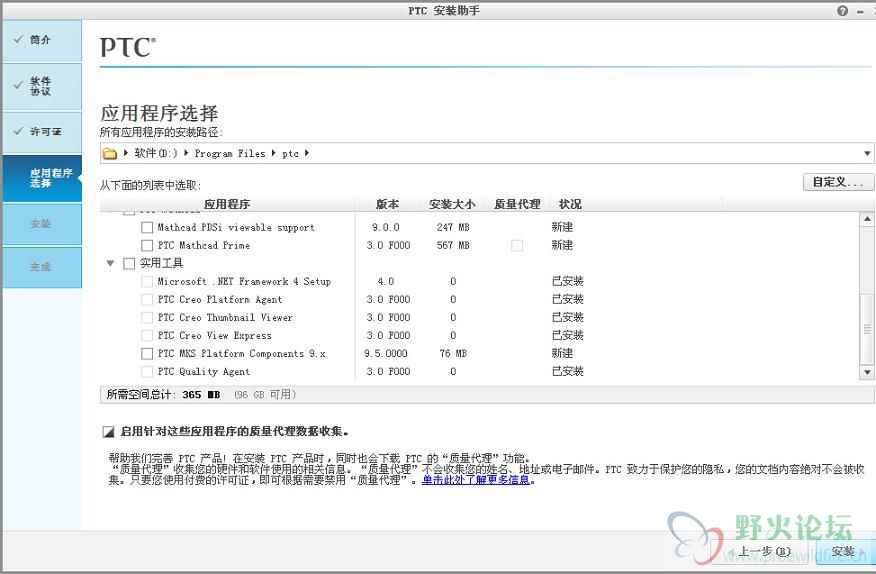

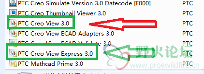

发表于 2014-11-13 15:10 | 显示全部楼层
这两个 程序文件 你安装没有?。。。可能是View的问题。

发表于 2014-11-13 16:24 | 显示全部楼层
QQ截图20141113162022.jpg 我从新打开安装程序,发现只有一个View express的
