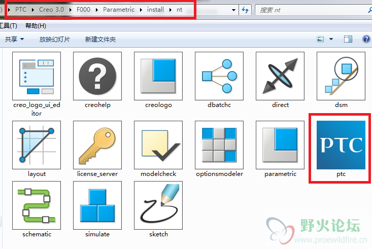

下载附件后将文件的后缀名改为.ico,在creo的快捷图标上点右键---快捷方式---更改图标----浏览---确定,就OK了。
最好把ico的图放在creo的安装目录下,这样不会弄丢了。

发表于 2014-10-23 14:42 | 显示全部楼层
这压根就不是CREO3.0的图标

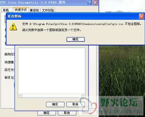

发表于 2014-11-12 12:30 | 显示全部楼层
我怎么这些图标都不能显示呢,是XP的原因吗

发表于 2014-11-12 14:14 | 显示全部楼层
打开这个 连接看一看。
http://www.proewildfire.cn/thread-123026-1-1.html

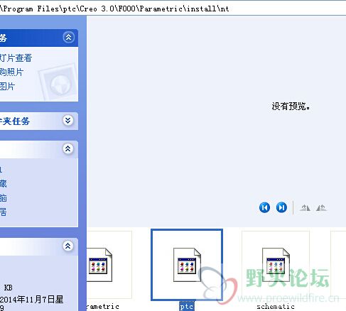

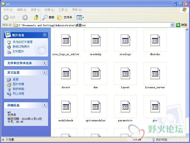

sdgdjgb 发表于 2014-11-13 08:50
我把我的【nt】复制。压缩。。。发给您。。。您自己替换。。看一看行不行。
QQ截图20141113134435.jpg QQ截图20141113135336.jpg 没用,谢谢了。我把proe5.0的图标拿来用了,我估计是XP的原因吧,croe的图标一个都打不开

发表于 2014-11-13 14:39 | 显示全部楼层
路径中不能有汉字。。【桌面】是汉字。。换一个全路径没有汉字的文件夹。
或者。。解压。。。换掉你的nt文件。  试一试
