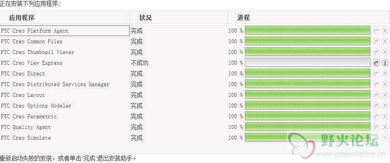

[已解决] Creo 3.0 M010 问题 mathcad viewable support 安装不成功

 楼主| 发表于 2014-10-27 23:33 | 显示全部楼层
acrobat 我的是9.5.5,没必要用那么新的

发表于 2014-11-6 20:49 | 显示全部楼层
我安装的时候是第四项不成功是怎么回事?

发表于 2014-11-6 20:51 | 显示全部楼层
我安装时出现不成功
安装不成功
安装不成功

 楼主| 发表于 2014-11-8 02:05 | 显示全部楼层
liujie889 发表于 2014-11-6 20:51
我安装时出现不成功
点进度条最后的 “ i” 图标,有提示信息

发表于 2014-11-12 17:09 | 显示全部楼层
提示信息就是安装不成功。

发表于 2014-11-12 17:11 | 显示全部楼层
后来重新安装一遍,全部成功。
发表于 2018-4-17 23:07 | 显示全部楼层
果然如此,多谢
发表于 2019-10-31 19:22 | 显示全部楼层
确实删除PDF就可以了

发表于 2019-12-21 09:13 | 显示全部楼层
非常感谢,我也遇到同样的问题,在卸载Adobe Acrobat 9 Pro后就安装上了。
