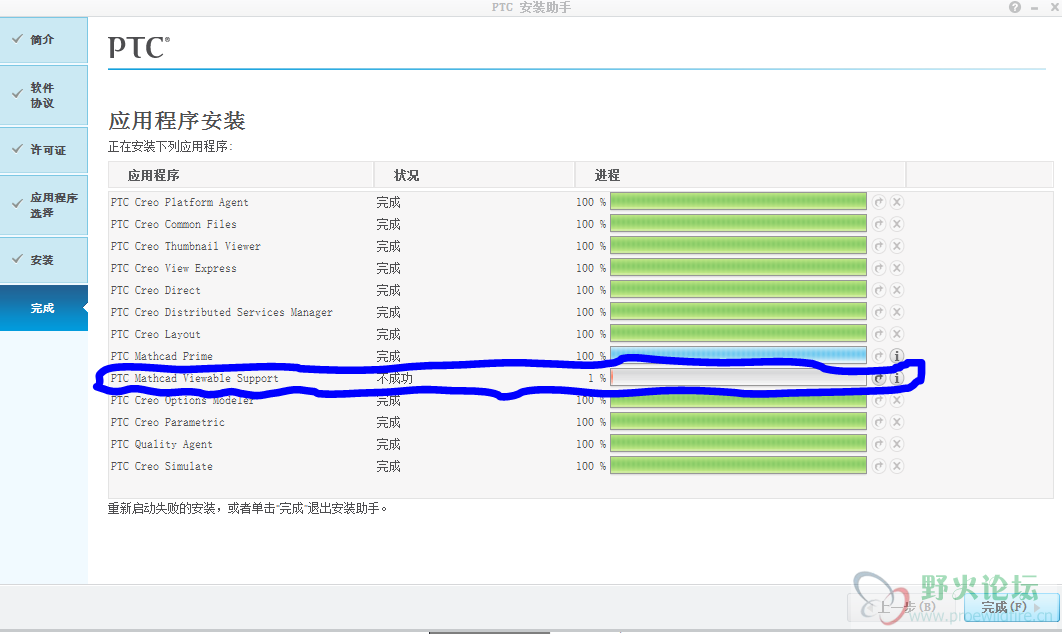

win7 64位
mathcad viewable support 不成功
怎么回事呢?
  1. MD5信息:
  2. 文件: PTC_Creo_3.0_M010_Win64.iso
  3. 大小: 4414332928 字节
  4. MD5: 1AD16884D342C74F9EA84F38CDDCBACB
  5. SHA1: 9592C5A0FD635843731081E7C362C7302501D450
  6. CRC32: CC01A9BA
复制代码
安装界面给的信息 信息.rar (21.34 KB, 下载次数: 42)
问题已解决:
Adobe Acrobat 9 Pro  与 mathcad viewable support 冲突,删除  Adobe Acrobat 9 Pro  后再安装 Creo全套,可正常安装。
之后再重新安装 Adobe Acrobat 9 Pro  。

的确冲突,我在64位和32位的电脑上都试过了,Adobe Acrobat 11 Pro会出现runtime error,不知道删掉再装有不有用。

再安装acrobat时提示卸载mathcad viewable support ,说是adobe不成熟产品,怎么弄
换acrobat版本
