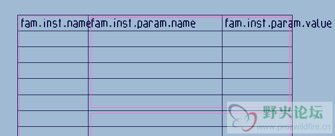

我还有疑问,能不能进一步把族表再展开,比如:把M2再展开,M2X5,M2X10,M2X15等等,并列出长度L值,那才完美了,请高人赐教。

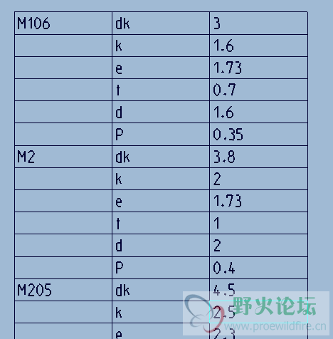

发表于 2014-10-21 11:31 | 显示全部楼层
085304229 发表于 2014-10-21 10:47
重复区域里面的二维是专为族表设计使用的!还有其他的使用场合吗?楼主
据我所知,重复区域里面的二维是专为族表设计使用的!
但是,嵌套区域,也可以作出如图的效果。

 楼主| 发表于 2014-10-21 15:29 | 显示全部楼层
调了,还是没有调成!您再受累指点一二!

发表于 2014-10-22 10:19 | 显示全部楼层
wanghenghui 发表于 2014-10-21 15:29
调了,还是没有调成!您再受累指点一二!
鼠标悬停在列的顶部单元格上,待整列亮显后,点击左键选中,再点击右键,菜单中--启动 列宽 ,即可调整列宽。调整行高的方法基本相同。
但有个限制,只能改原始的表,扩展出来的表要依从原始表的尺寸。
不过,creo还不错,通过绘图属性中的变量:2d_region_columns_fit_text  设为yes ,就会自动帮你去调整了。

 楼主| 发表于 2014-10-22 10:49 | 显示全部楼层
jty_glj 发表于 2014-10-22 10:19
鼠标悬停在列的顶部单元格上,待整列亮显后,点击左键选中,再点击右键,菜单中--启动 列宽 ,即可调整 ...
问题就是出现在这里,单独调整衍生出来的表格好像不太好弄。
