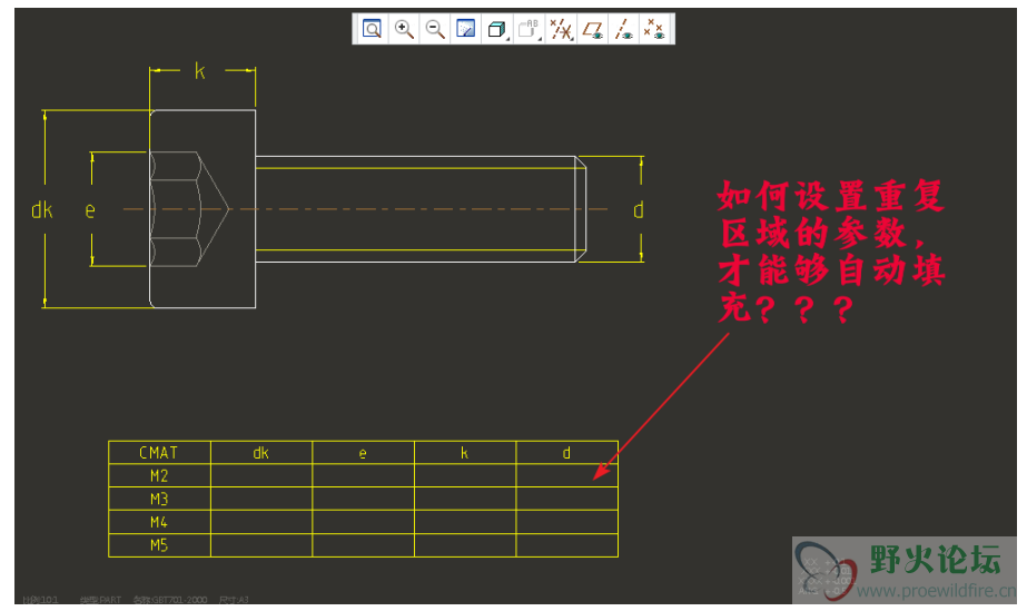

发表于 2014-10-20 23:27 | 显示全部楼层 |阅读模式
悬赏20金钱已解决

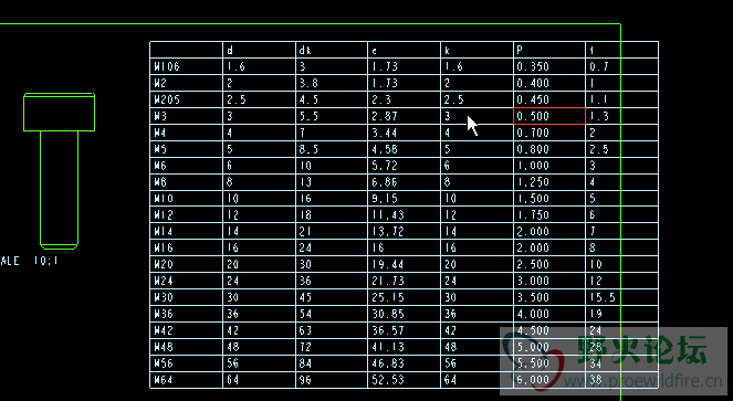

最佳答案
查看完整内容
是不是这个样子的哦 过程录像在 http://pan.baidu.com/s/1fHeEU
196
244

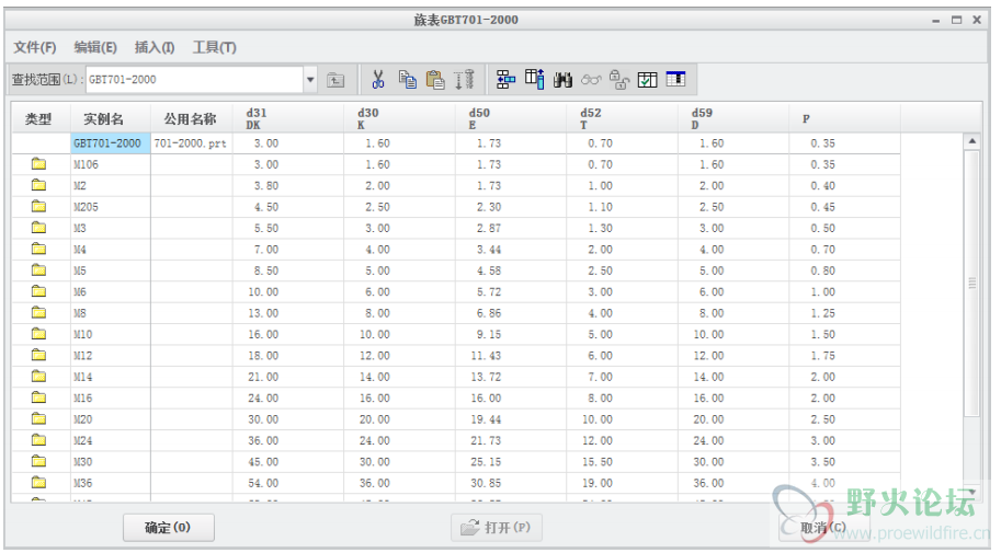

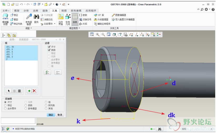

是不是这个样子的哦

发表于 2014-10-21 07:46 | 显示全部楼层
这的确是个难题,暂时还没有好思路解决,期盼高手回答!
一般表格自动填充,限于在组件模式下完成。如果我能想到一个办法,那就是在组件模式下组装如图所示的标准件,然后采用简化表示的方法或者层隐藏的方法,将多余的标准件隐藏起来,然后再用表格中的重复区域来处理。貌似很繁琐!

发表于 2014-10-21 09:33 | 显示全部楼层
这个要用重复区域的二维表格

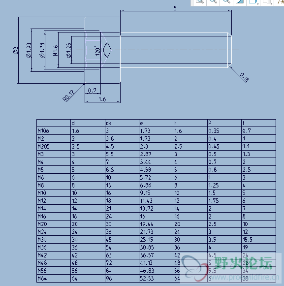

 楼主| 发表于 2014-10-21 10:10 | 显示全部楼层
hbzj110 发表于 2014-10-21 09:42
是不是这个样子的哦
谢谢,大致明白。还有两个疑问:
1、大侠能不能把e列和k列位置互换?
2、对于重复区域表格的大小,行高和列宽怎么调小(我要e列的列宽大些,K列的列宽小些)?这和一般表格的调法似乎不同,我弄了半天也没有搞出来,希望大侠再出一个视频。

196
244
发表于 2014-10-21 10:14 | 显示全部楼层
自己调整格式

发表于 2014-10-21 10:15 | 显示全部楼层
TWO-2D 只需要做2*2的表格就可以了.其他为自己生成
