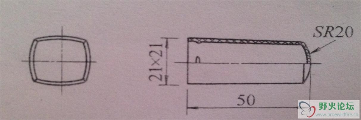

原图

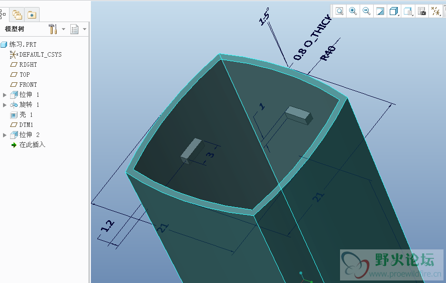

看了跟帖的有几个图示,但是感觉都不对
3楼085304229 的,明显,底部的不是直边
9楼 CGKYK 的,更加错,上部边不可能是圆的,侧面也不会是鼓起来的.

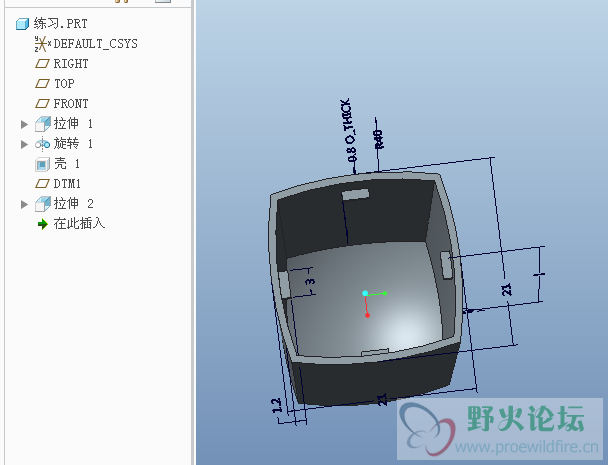

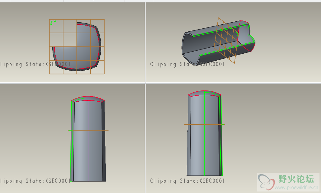

个人认为,下图才比较符合原图(原图四个扣未画),侧面加1度的拔模
如有不对,亦请指出.
