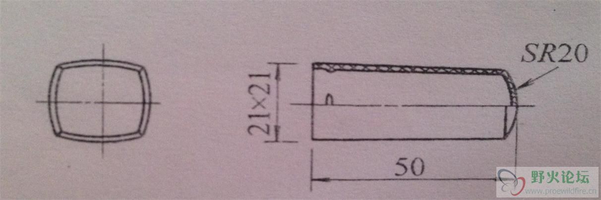

这个小零件,,,刚入门,,不会画啊~    QQ:279415895
如果不方便,说下大概过程也好~
注意:内壁有小凸棱

发表于 2014-10-17 14:30 | 显示全部楼层
少尺寸吧

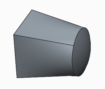

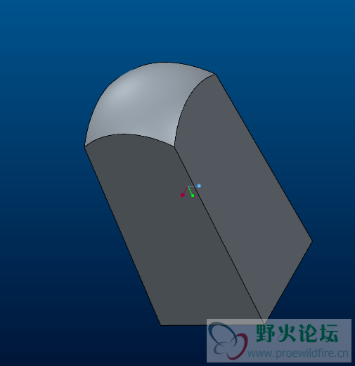

发表于 2014-10-17 15:06 | 显示全部楼层
基本上是这样的!

发表于 2014-10-17 15:22 | 显示全部楼层
085304229 发表于 2014-10-17 15:06
基本上是这样的!
一看就是错的

发表于 2014-10-17 15:33 | 显示全部楼层
同意楼上,不是直的。
拉伸切除几次,再抽壳做凸棱就好了

发表于 2014-10-17 18:36 | 显示全部楼层
差锥度

 楼主| 发表于 2014-10-17 19:37 | 显示全部楼层
没给出的可以自己定哦~
