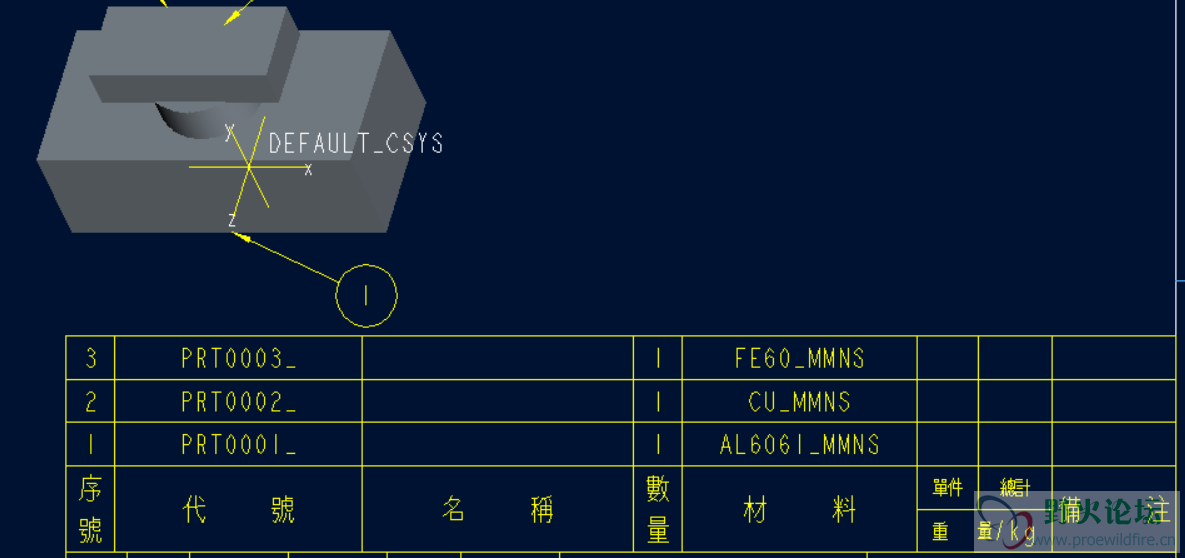

本身自行建立一個BOM,並利用重複區域去建立,可是為什麼就是不能產生數量及重量呢?另外,為什麼我的序號是從上而下呢?我想要的是從下而上,才對啊!
一樣捉網路上,網友的BOM下來試,可以試出數量,但重量還是試不出來,不過他的序號就是我要的從下而上,到底問題出在那呢?
附上自行做的BOM,請各位幫忙看一下,是那裡有錯嗎?版本是用Creo2.0

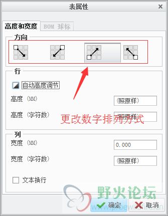

发表于 2014-10-14 08:45 | 显示全部楼层
以上方法可解决序号排列问题
重量等参数可参照以下方法:
http://www.proewildfire.cn/thread-122831-1-1.html
