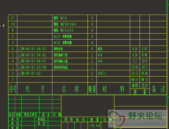

发表于 2014-10-13 15:19 | 显示全部楼层 |阅读模式
标准件在proe5.0的BOM表中无重量生成?

有2个原因:
1.标准件没有设置重量参数
2.标准件设置的重量参数与图框的不一致,导致无法调出。

发表于 2014-10-13 19:45 | 显示全部楼层
如果质量属性与图框的不匹配
操作步骤如下:
工具---参数---点击绿色的+号增加属性(如mass、cmass可以参照其他在工程图显示质量的零件)---将实数改为字符(右边一栏)。再重生。
如上述步骤完成后,仍然不显示质量。则打开关系输入(c)mass=mp_(c)mass("")再重生。
如果还不显示,建议将以上步骤保存后,重启软件。再打开看看。
如果所有的都完成了,再不显示我就没办法了

首先谢谢所有朋友的帮助,我按照 5#朋友的方法重新生成了下,果然有重量了,再麻烦一下代号和材料如何设置才能编辑呢,请再指教一下。

根据各位朋友的提示,加上自己的摸索,终于基本能够解决了,主要是标准件中没重量关系式和一些其它相关的参数设置。不过只能一个一个零件的改,不知能否用通模板加以更改。

标准件,比如螺钉,你可以去改基础模型,保存后,族表成员就都改好了。
