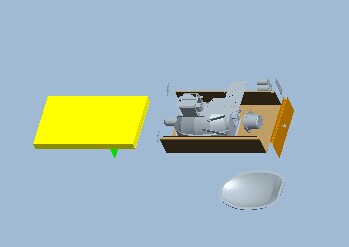

为什么我想弄个爆炸图却,一点分解就全部分开,很乱,求解。怎么在出爆炸图,在编辑的时候不是乱的。

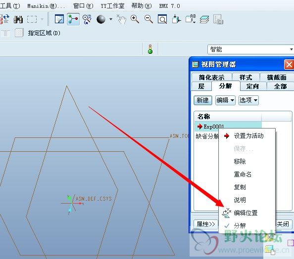

在视图-----视图管理器,新建几个分解视图,自己可以编辑定义每一个分解(爆炸)视图的位置,你下次想使用哪个爆炸图就可以了~
编辑某个爆炸图,右键编辑即可.(如图)

楼上正解,如果是需要出图的,先定义好一个视角。
