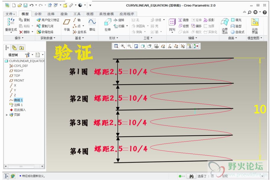

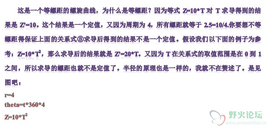

看完之后能够做一些东西了,但是因为是初学方程看完之后还是有几个问题,想请解答一下:
1.笛卡尔坐标和圆柱坐标是否可以做变螺距螺旋线?
2.笛卡尔既然叫直角坐标系那么他是否就是只能做等螺距等半径的螺纹曲线?

 楼主| 发表于 2014-9-22 19:23 | 显示全部楼层
1.笛卡尔坐标和圆 ...
