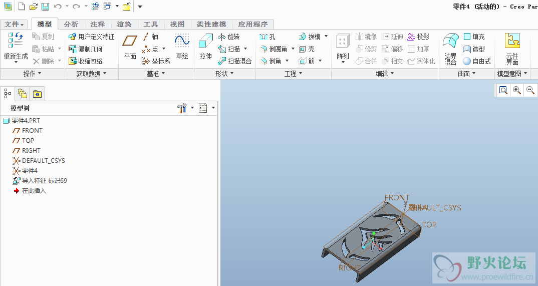

别人用SOLIDWORKS发给我的STEP格式文件 我怎么展开啊 ,我发给他之前是钣金的,他在发给我就变成实体了站开不了了

先在操作下面转换为钣金
发表于 2014-9-19 20:56 | 显示全部楼层
这个你转为钣金一下子就展开了

我转换成钣金后,展开一项是灰色的不可用啊

复制面,转入钣金加厚

具体步骤是什么啊  刚接触钣金

3Q已经解决了
