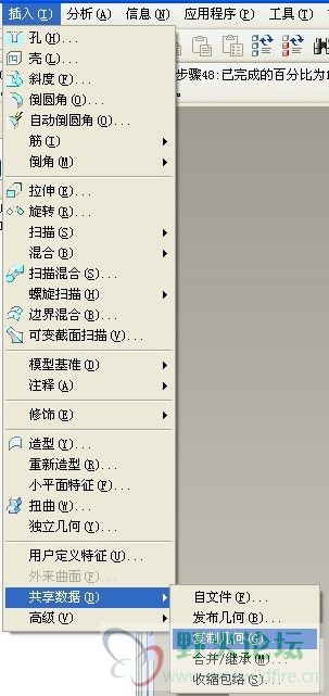

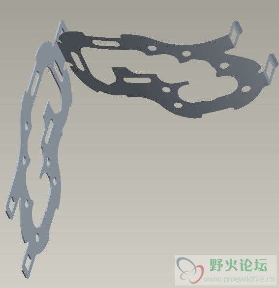

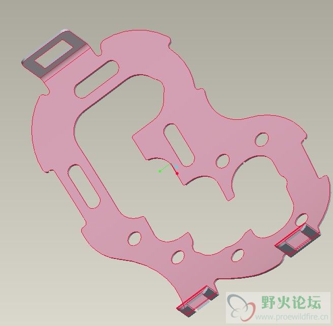

2.插入-数据共享-发布几何,确定好将这个零件转成钣金件后的偏移面(也就是确定好绿色面或是白色面),然后最好在添加一个坐标系(方便之后的几何复制时候的定位),然后保存文件 2.jpg 3.jpg 文件是在http://www.proewildfire.cn/thread-45912-1-2.html中借用的。

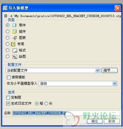

3.新建另外一个文件,然后插入-数据共享-复制几何,然后选择刚才保存的文件,然后选择刚才的曲面组(这时你会发现如果刚才自己添加了坐标系会好看多了,如果没有添加就按缺省吧),确定 4.jpg

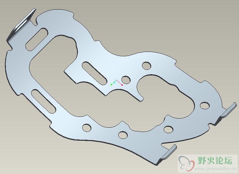

4.之后选择偏移创建钣金壁,输入偏移0,钣金厚度0.75,方向向外(这个决定于你刚才选的曲面组)。这样就可以了。然后选择耳朵位置的其中一条线作展开就好了 5.jpg
