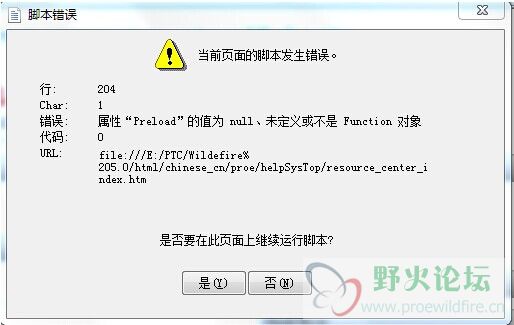

在win8系统下,安装64位proe5,安装完成之后,打开软件时,出现脚本错误。
点击是之后,软件界面就消失了。无法使用软件。

谢谢管理员的回复, 我电脑出现的情况是proe就打不开,双击快捷方式之后 就出现上面的脚本错误。和你帖子中的脚本错误代码也不一样,不知怎么解决。

发表于 2014-9-19 16:54 | 显示全部楼层
要把vc2005  2008 2010  全部都要装
你是64位的win8的话,,32位的vc所有版本 也要装
这是常识啊
装proe之前,,先装autocad高版本   它会把那些 都装进去的  省点事
