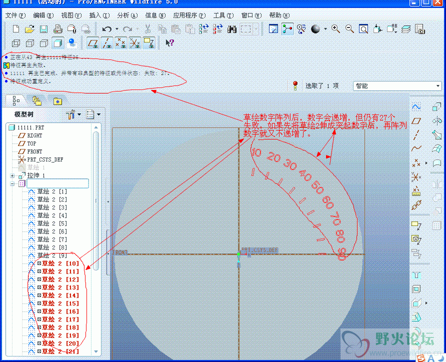

在练习刻度盘阵列时总是出错,做不出别人的那种,求大神指点迷津。

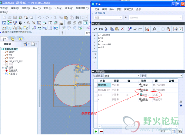

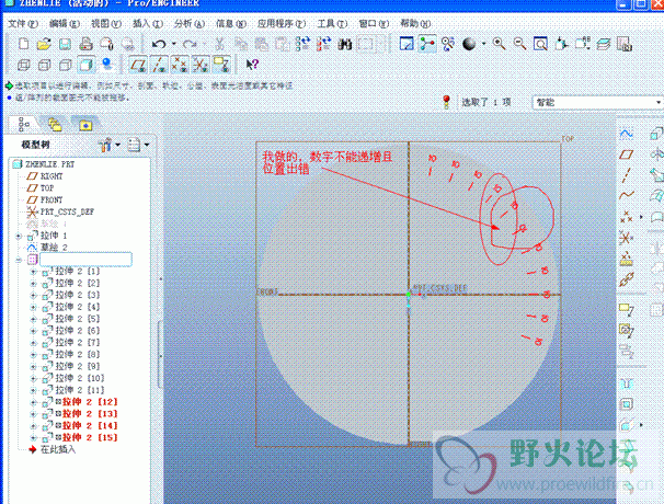

按两位大神提示,再次练习,发现草绘数字阵列后,数字会递增,但仍有27个
失败。如果先将草绘2伸成突起数字后,再阵列数字就又不递增了。查看参数表
发现参数STR在草绘阵列时是完全访问的,在拉伸后阵列时是被锁定的,搞不懂什么原因,还请大神指导,先谢谢了!

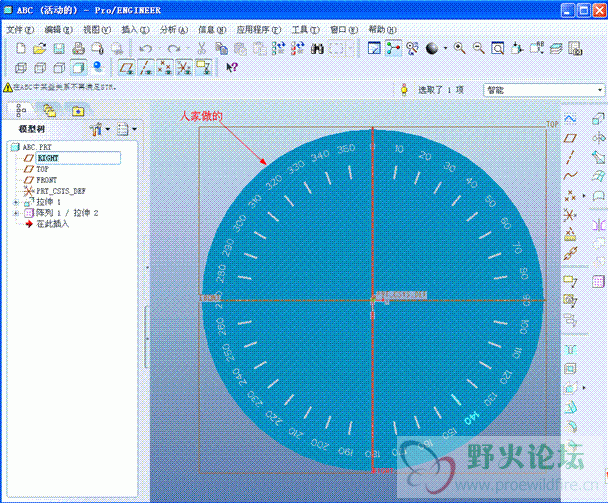

 楼主| 发表于 2014-9-16 16:01 | 显示全部楼层
这是人家的源文件
