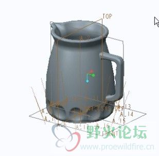

大侠再麻烦下,这个图最终的 成品是这样的,我目前还有两步做不了
一个是抽壳的动作,这还是说到两个曲面无法重合的问题
另一个是画手把的地方,我记得是用投影来画的,但我完成的好像不怎么对~

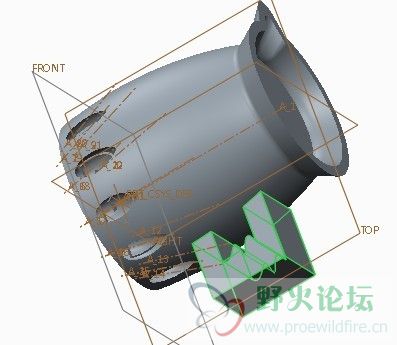

 楼主| 发表于 2014-9-11 22:22 | 显示全部楼层
我那个使用投影画出来手把了,但好像忘记了怎样设置拉伸时贴在杯身上?

我用实体的方法大概作了一个模型,你可以下来看一下,作一个参考,用曲面也可以做,但是曲面操作起来比较麻烦一点,所以就没有用曲面做。手把是用拉伸做的,没有用投影,希望能帮到你。
顺便提醒一下,画图的时候注意不要把实体特征和曲面特征混合到一个模型当中,不然出出现很多的问题,比如之前遇到的曲面不能合并的问题和抽壳的问题,因为抽壳只能在实体模型上抽壳。

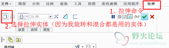

首先,建议你重新建一个模型文件,先按照以下步骤,一步一步的操作一下,或许你会有一些新的理解。

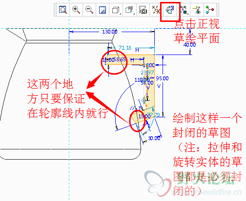

1、同样使用旋转命令做壶体部分,这里旋转一个实体特征(注意这里绘制草图的时候必须是封闭的,不然会提示你旋转为曲面,你之前传上来的文件就没有封闭的)

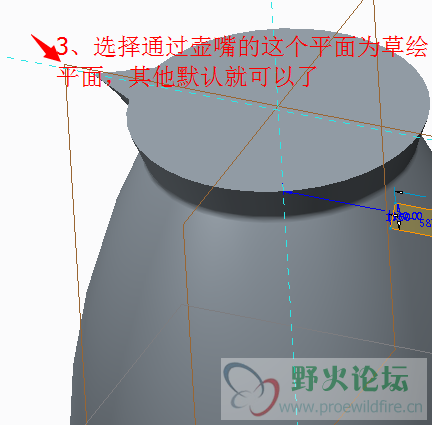

2、用混合命令做壶嘴部分,混合也同上图一样,选择前面的那个图示,混合实体特征。(这里你不用管找不找得到伸出项命令,只要你保证是做的实体特征,最后自然就是伸出项了)
3、用拉伸命令做手把部分,同样拉伸为实体特征。
3.1、选择图示平面定义手把截面草图。
3.2、确认草绘,选择两侧对称拉伸,输入一下尺寸值。
4、到了这里你应该会有一些新的理解,其他的部分,就可以参照到我发上来的那个文件自行完成了。
