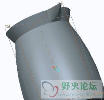

各位大侠们,我在用2.0混合这个嘴的时候一直不成功,由于看得1.0的教程,步骤有些不同,自己折腾了半天没有搞出来,哪位帮忙看下,到底是哪个界面设置问题?

 楼主| 发表于 2014-9-9 22:28 | 显示全部楼层
大侠们都哪里去了,我怀疑是混合方向不对,但是无法选择,改不了啊!

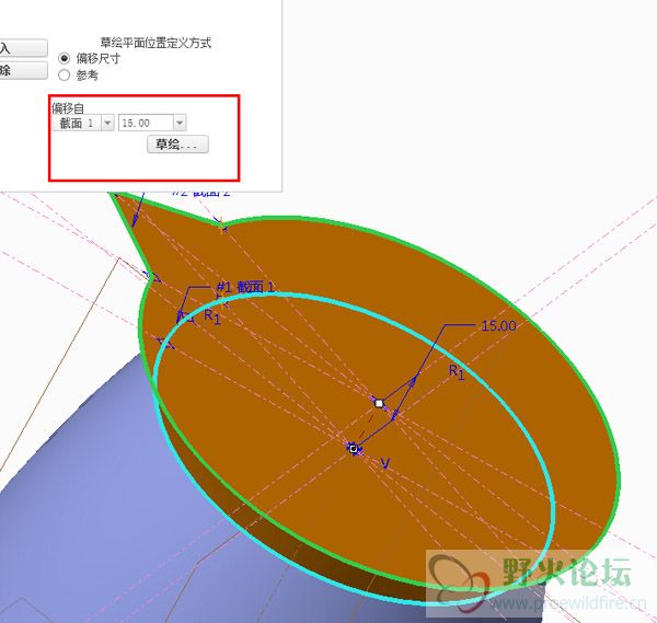

发表于 2014-9-10 08:34 | 显示全部楼层
我没有2.0版的,我用3.0弄的,有两点问题:
1、你截面2的偏移距离没有定义,所以没有成功;
2、起始点位置也不正确,会导致混合之后,曲面产生扭曲。(选中需要设为起始点的端点,右键,起始点)就可以了。

发表于 2014-9-10 09:10 | 显示全部楼层
楼上说的很对,只是第二条2.0设置不一样,设置起点的话2.0里面右键无用,要先点选起点,在“设置——特征工具——起点”点选,才可以

 楼主| 发表于 2014-9-10 13:10 | 显示全部楼层
感谢两位大侠,我晚上回去再试试。那个偏移量应该就是1.0里边画完后的设置高度吧!我说昨天咋搞都调不了起点!

 楼主| 发表于 2014-9-10 19:23 | 显示全部楼层
搞定了,谢谢各位!继续学习去

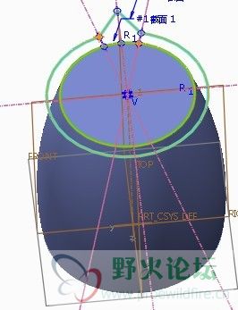

 楼主| 发表于 2014-9-10 20:37 | 显示全部楼层
ngdwayga 这一步完成后,有个倒圆角的命令,就是截图上那个淡蓝色界面,但是我倒角的时候是上下的,不像人家视频是一体的,这个是哪里问题?
