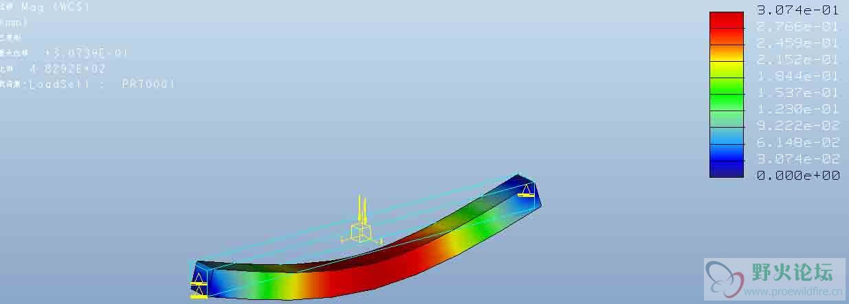

[求助] 铝型材截面挠度计算与手算不一样

 楼主| 发表于 2014-9-5 16:09 | 显示全部楼层
杨明生 发表于 2014-9-5 14:08
是0.3mm,用壳和梁单元都是这结果,但是用实体单元时,只有0.078的形变,费解
[/code]应该还是约束的问题,我后来改了一下实体约束,算到0.3多一点,不知道对不对
prt0001.prt.rar
53.73 KB, 下载次数: 17
45
 楼主| 发表于 2014-9-5 16:20 | 显示全部楼层
如图
755
852

发表于 2014-9-13 09:20 | 显示全部楼层
没有什么费不费解的,就是约束弄错了。试想一下,实体两个端面都约束掉了,也就是空间上不能有任何移动和转动,无论你中间怎么加力,这两面都是固定不动的,这刚性得多大才行啊?根据材料力学,两端简支梁挠度是PL^3/(48EI),两端固定挠度是PL^3/(192EI),刚好四倍。

发表于 2014-9-18 20:10 | 显示全部楼层
实体约束改成了什么
