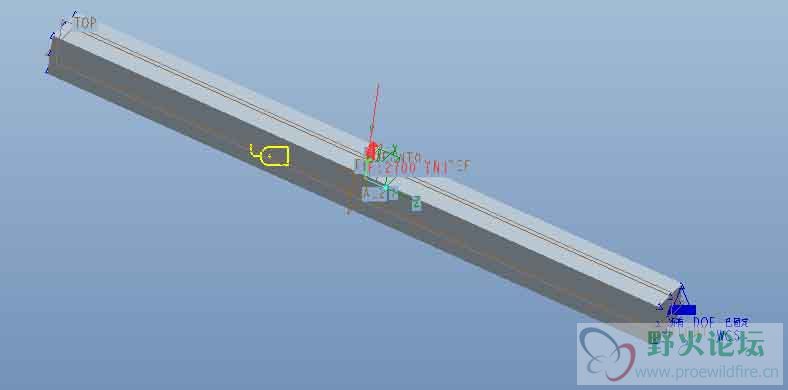

我用PRO/M模拟了一下铝型材的挠度计算,发现跟手算的有出入。模拟条件如下:
铝型材6063-T5,泊松比0.33,杨氏模量69000MPA,铝型材截面面积100X100mm,长度1455mm,在铝型材中间施加2700N的力,求最大挠度。
手算的 结果大概是0.3mm左右,PRO/M计算的却只有0.088,这是为什么呢?在线求助。。。
prt0001.prt.rar
48.32 KB, 下载次数: 31

 楼主| 发表于 2014-9-5 10:04 | 显示全部楼层
施加力时我是在中间的一个点上施加力

发表于 2014-9-5 10:18 | 显示全部楼层
可能你手算的时候两端约束不是面约束,我估计你是线约束了,这样就少了弯矩的影响

 楼主| 发表于 2014-9-5 10:36 | 显示全部楼层
我用PRO/M算的时候将两个端面直接采用位移约束了,手算的时候直接查最大挠度计算公式,哪里不太对?

最大挠度计算公式W=pl^3/(48EI),这是我手算的公式

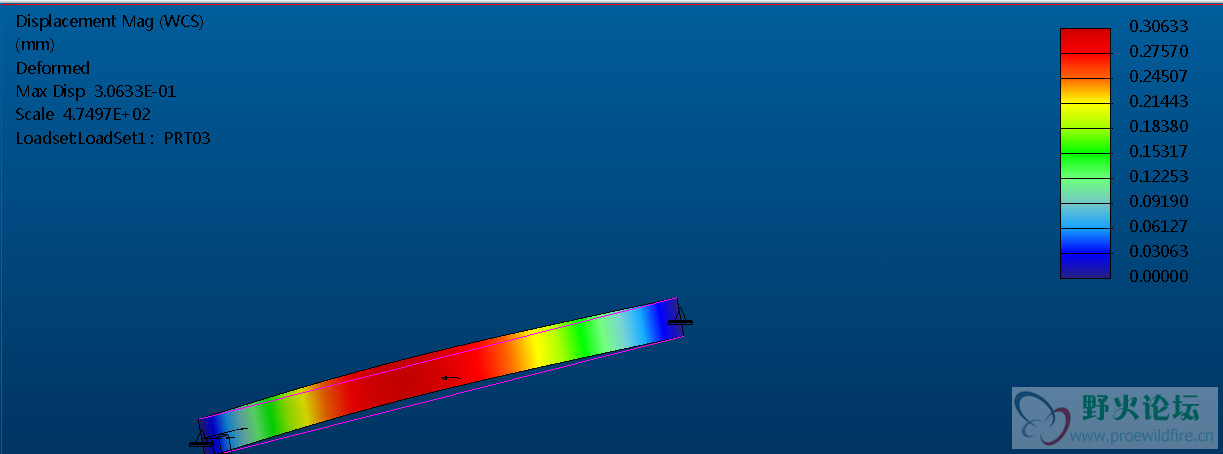

 楼主| 发表于 2014-9-5 13:13 | 显示全部楼层
好像知道了

发表于 2014-9-5 14:08 | 显示全部楼层
是0.3mm,用壳和梁单元都是这结果,但是用实体单元时,只有0.078的形变,费解

 楼主| 发表于 2014-9-5 16:06 | 显示全部楼层
[/code]应该还是约束的问题,我后来改了一下实体约束,算到0.3多一点,不知道对不对
