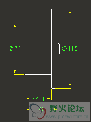

特意画了一下,展示给你看:

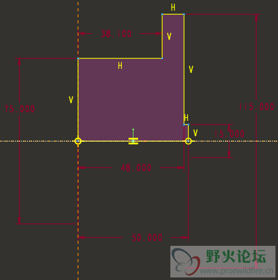

草图:
工程图标:

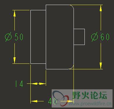

变更一下尺寸后工程图重生:
得出结果:仅仅更改尺寸,工程图的尺寸会自动跟随!

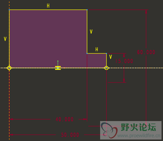

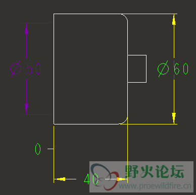

如果我将图这样改:
那么工程图内就会出现你据说的情况
得出结果:你改变了零件特征,工程图将找不到你改掉的特征!
这么说你是否有明白!!

szf797143 发表于 2014-8-27 13:33
特意画了一下,展示给你看:
草图:
所以修改的时候尽量不要删掉旧的线再画新的线,就像人的身份证一样,没个构件都有一个ID,能用原来的线最好,不能的画先画新的线,然后用替换功能替掉原来的线,这样那个ID也可以由新的线继承,系统就会认为还是原来的东西,那么附在其上的尺寸什么的也还有效。
