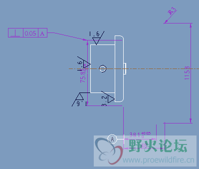

本人在建立工程图之后,很多标注只能手动标注,但是模型大小发生变化之后(比如变小了)
所以手动标注的尺寸都在原来的位置,尺寸线完全脱离了模型
有什么标注方法能让模型变化之后也跟着移动吗?

模型改了,标注也会跟着变,你点击一下重新生成试试

如果再生不行的话,你可以在显示模式里面先选择从动模式,然后再返回到线框模式,一般就可以了

再生过了,没反应,感觉好像是尺寸丢失了,颜色都不一样了

你的意思是视图显示里面修改一下吗?我试过了,没有任何变化呢

我经常遇到你说的这种情况,就是这么处理的,你的为什么无效,我一时也不知道

你这个情况是把零件重新建模了吧,标注时候的尺寸基准让你改了,肯定找不到了!这跟重生不一样的!

我只是回到模型中修改了一下尺寸值,然后再生模型,这个在proe中也会判定为尺寸基准丢失啊?
那么有什么办法可以让它不丢失呢?
