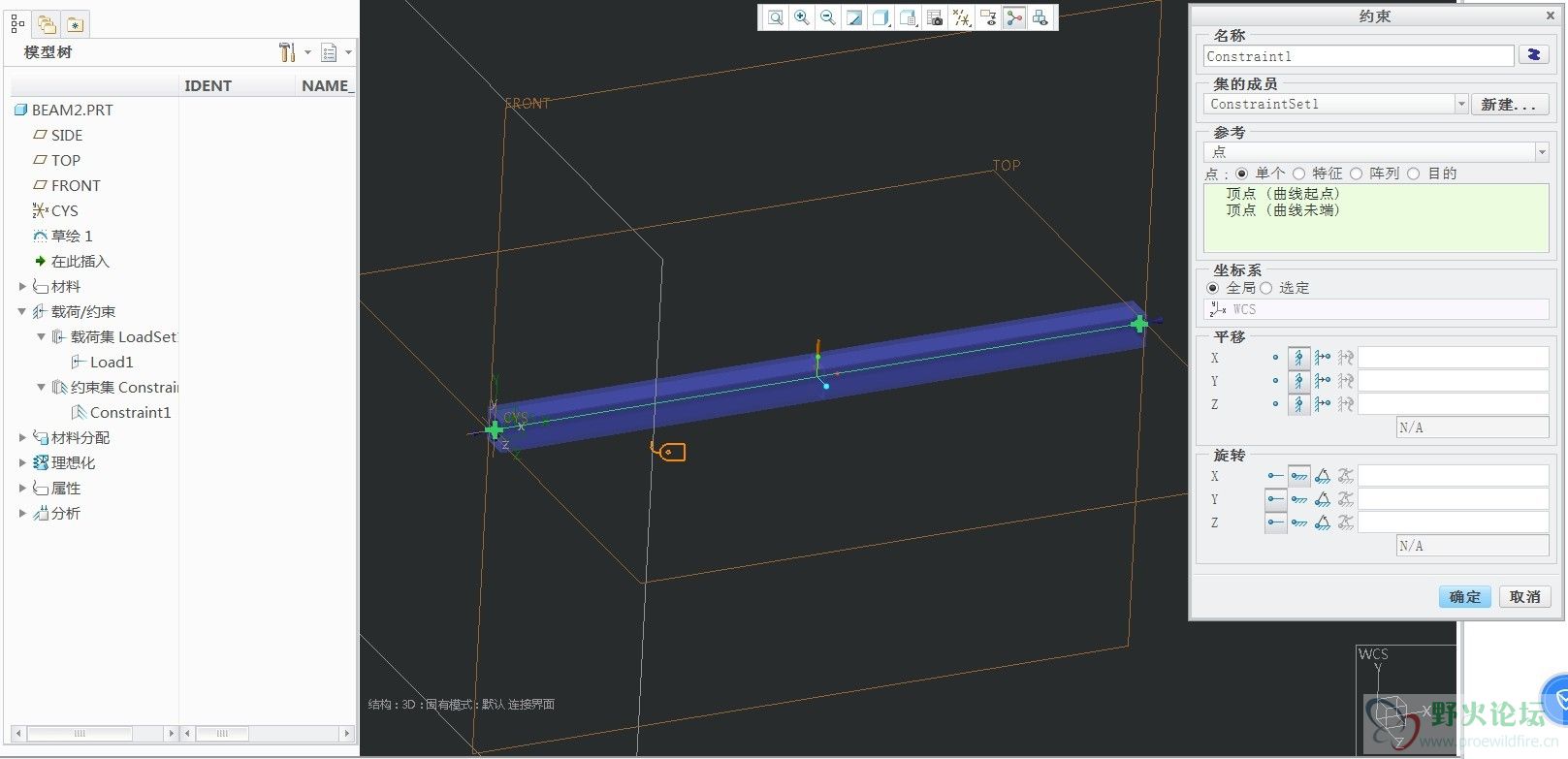

我还有个梁,长5m,中间受两个载荷作用,附件有图,我用creo分析的结果和理论计算也不一样,麻烦帮我看看 ...
肯定是约束的问题,这种理想化单元计算结果跟理论计算是完全吻合,这是毫无疑问的!

约束肯定 是有问题的

约束有问题,14#顶起

如果是按简支梁约束,一端是固定铰(5自由度固定,绕一轴转动),另一端为活动铰(4自由度固定,一方向移动。绕一轴转动),这样算出来绝对是对的。你是两端固定的,所以算出来不一样了。
