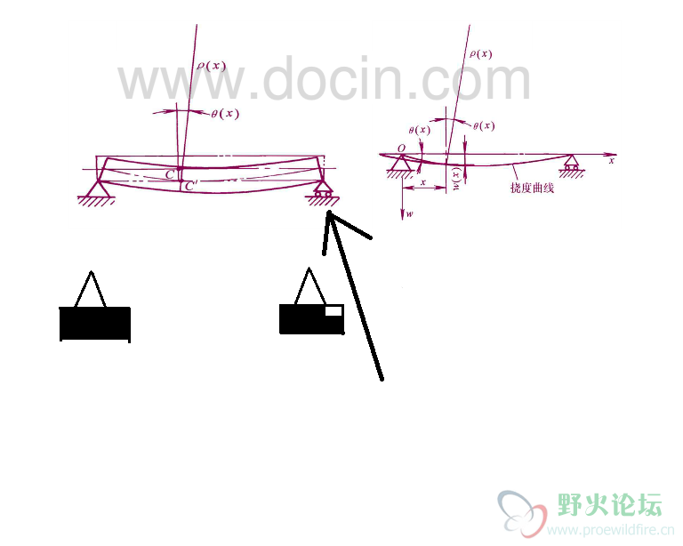

发表于 2014-8-26 09:45 | 显示全部楼层
帮你贴了张图,就一条草绘直线,你遇到有什么问题困扰着你?说明问题啊

发表于 2014-8-26 10:56 | 显示全部楼层
你的错误主要还是约束加载的不对。两端约束是平移约束。但旋转约束只需固定绕x旋转。

发表于 2014-11-19 20:02 | 显示全部楼层
问题出在约束上面,楼主请看图!z轴为横向朝右
354
514
发表于 2014-11-21 23:02 | 显示全部楼层
这位兄台说的其实也是不对的,如果你问的是简支梁该怎么处理,有两种方法:
1、如果是实体,即左边的图,那么你切一半,比如留下右边的一半,中间用对称约束,仔细观察右端选端面最下边,它的端面是自由的,只有简支的那条线的约束是确定的,即它可以水平移动,还可以绕简支处的轴转动(轴指向纸面,设为Z轴,),约束时候选那条边,放开它的X方向的移动自由度,和Z方向的旋转自由度,其它自由度固定即可。
2、简化成梁单元,那么就固定左边端点的三个移动自由度,放开绕Z轴的旋转自由度,右边端点放开X移动自由度和绕Z轴的旋转自由度,固定Y和Z方向的移动自由度。至于两端点绕X,和Y的旋转自由度,其实理论上都不会有这绕这两个轴的转动,但不约束的话会显示约束不足,可以固定上面任意一端的X,旋转自由度即可,两端都固定液可以。
