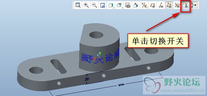

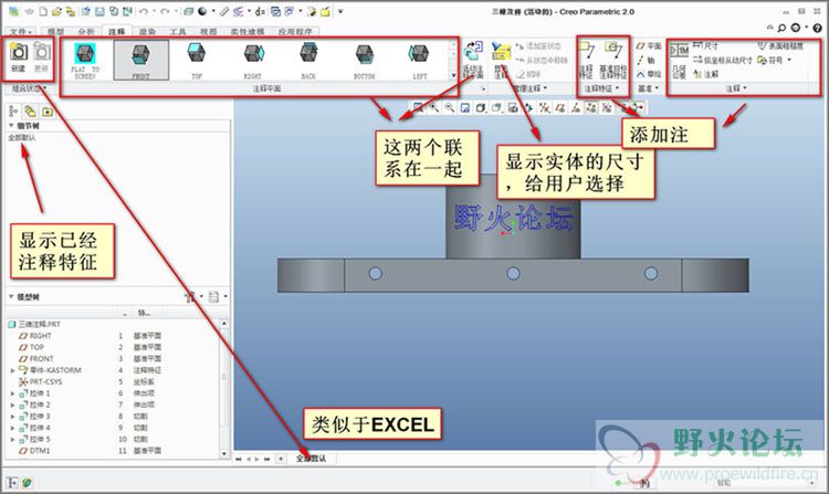

系统中注释特征的显示的关闭
我们先看下注释特征的界面,方便大家了解和尽快进入注释功能。
注释特征的标注主要步骤可以分为:选定注释平面,进入注释状态,标注(尺寸、基准、公差)

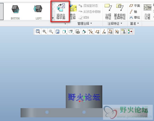

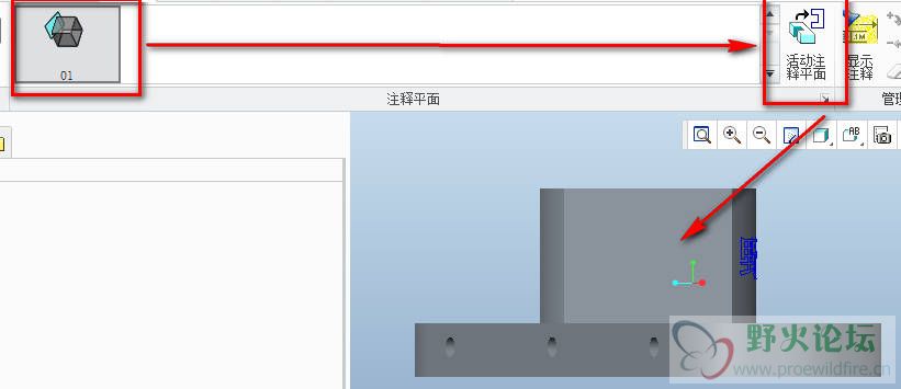

一、进入需要的注释平面,使零件按指定方向显示

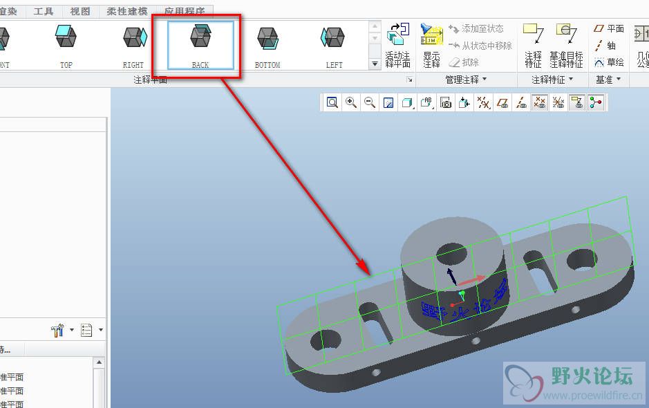

选择某个平面作为注释平面
单击注释活动平面,系统会自动调整到相应的视图状态
如果我们在标注的时候,系统自动选择的视图方向不是我们所需要的,那么我们应该怎么调整?继续往下看。

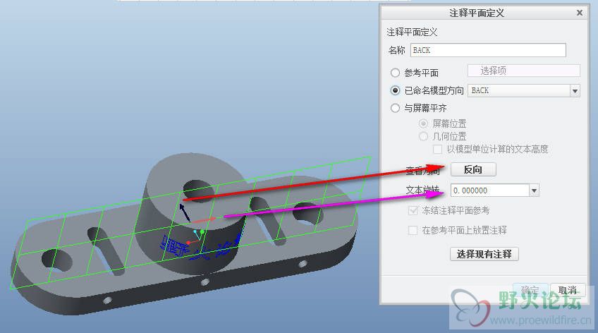

在选定的注释平面上右击,在弹出菜单选择编辑
在弹出对话框上可以看到相应的选项,如下
那么箭头方向该如何显示,就会是我们想要的视图呢,请看下图
按照上图设置以后,平面标注即会变成竖直方向,如图

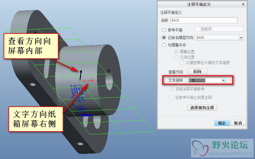

如果我们想标注的平面系统能够默认是不存在的,那么该如何设置呢?看下图
在“注释平面”的平面处右击,选择“新建”
在“注释平面定义”对话框中,可以设置新的注释平面,如下
确定之后,单击注释活动平面,可以看到视图已经定向到我们需要的视图状态

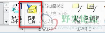

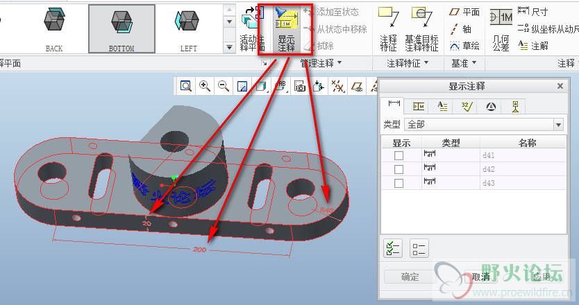

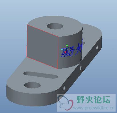

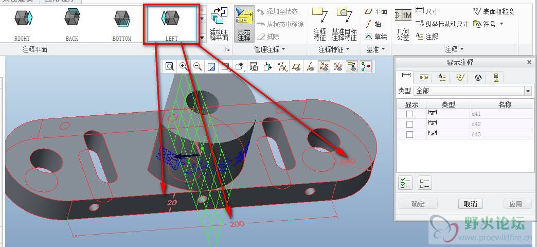

二、自动显示模型标注
使用该功能进行尺寸标准时,对注释平面没有要求,显示方式和当前屏幕上的模型显示相关,如下图
在两种注释平面状态下面,视图显示的值和方向都是一样的

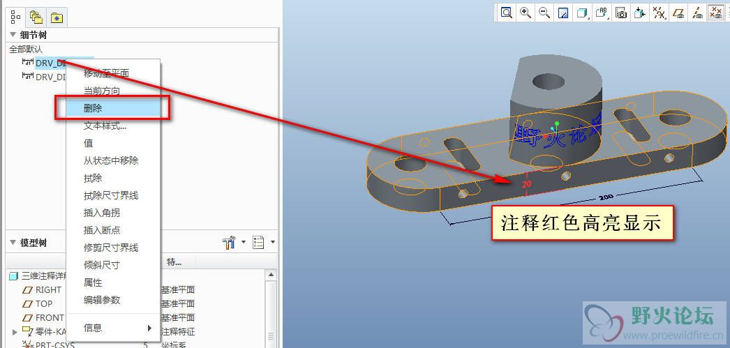

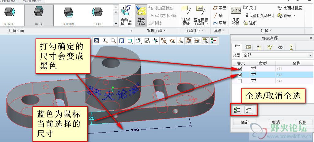

下面我们看自动注释的显示和删除
在弹出对话框中进行选定和取消选定既可以完成注释特征的标注和取消标注

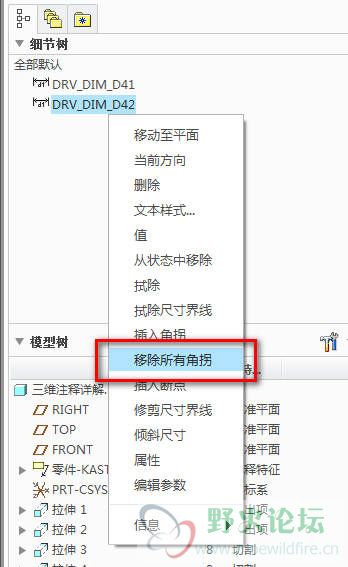

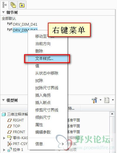

在细节树上选定需要删除的尺寸,在右键菜单选择删除既可以删除相应的标注

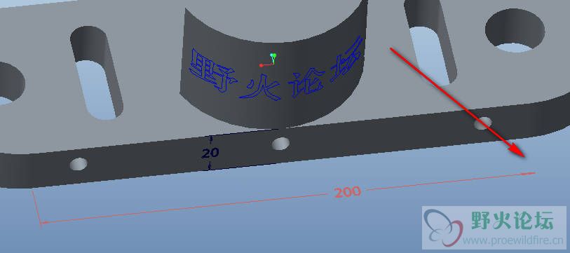

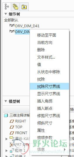

接着看注释特征放置位置的修改
选中需要移动的尺寸,当鼠标成十字光标时,即可以移动标注位置(此处鼠标形式截图时会自动消失,就不传图了)

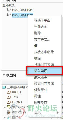

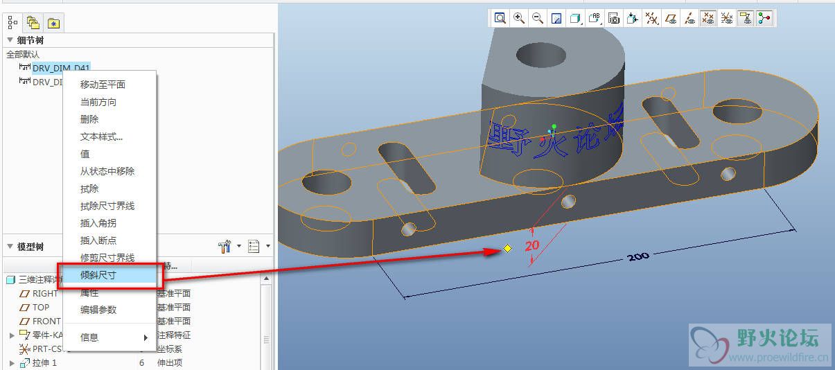

当尺寸需要倾斜标注时,可以在细节树上选定需要修改的尺寸,右击选择倾斜尺寸进行修改。系统会在将要修改的尺寸上添加黄色的小点,让用户移动该尺寸。
