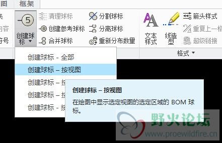

表属性对话框需要在有组件的使用才可以使用球标的!至于工程图模板以及同名模板球标怎么样使用你验证了吗 ...
大侠,小弟虽然不才,但是请相信我不是忽悠你。我说的方法,正是我自己使用的方法。是绝对验证可行的方法。另外你说表属性对话框,需要在组件时才能使用,其实不能这样说,只要是重复区域就可以了。不过一般不是组件也不用重复区域。 11.jpg [attachimg]165574[/attachim 2.jpg g] 3.jpg
参与人数 1威望 +1 金钱 +5 收起 理由
085304229 + 1 + 5 热心助人
167
210

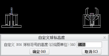

发表于 2014-8-23 14:22 | 显示全部楼层
我知道我的描述大侠可能还是没有明白。我再详细说一下,正常情况下,即使我们在工程图配置中,写入了球标的正确路径,当我们标注球标的时候,还是会出现下面的提示。 4.jpg 。提示说这个符号没有出现在绘图中。那既然这样,那我们就让这个球标出现在绘图中,那么怎样让球标出现在绘图中,难道每次都手动加载,我们直接在组件工程图模板或组件3D模板的同名工程图中,选择表,然后属性-加载自定义的球标。然后将模板保存,那么使用模板创建工程图,或是自动产生的同名工程图,都是可以直接标注所谓的国标球标的。

发表于 2014-10-16 08:40 | 显示全部楼层
多谢楼上各位师兄,这里我再简单解释下,proe可将默认模板分为“使用模板”与“格式为空”(翻译有问题,但是我们先不管)(新建时选择,还有个选项为“空”,意思显而易见),使用模板下,即可进行像以上球标形式的创建,或者视图的创建,创建完成后,进入即可直接有模型视图存在。格式为空,即为真正最初定制的模板,该模板不能定制球标,不能添加视图,但是图框模板的基础信息可以很好地保留,不会轻易更改。(因为文件格式已经不同),“使用模板”仍为.drw,“格式为空”为.frm
