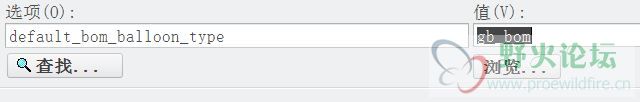

为什么我自己创建的球标没办法正常使用呢???对于绘图属性下面的这个球标的类型,无论怎么样添加自己新创的球标都不能正常使用!!谁知道这是什么原因??

老大,你这球标是默认加载的时候直接加载的吗(在config和detail配置中需要添加什么路径或者要求)?还是后期调整的?
我这个球标只能先默认使用圆圈,然后在表属性下面的球标里面改。

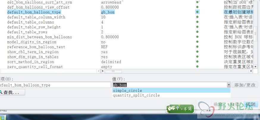

发表于 2014-8-22 19:22 | 显示全部楼层
我就是在选项里指定到上面附件传的那个球标,不是系统带的

 楼主| 发表于 2014-8-22 21:34 | 显示全部楼层
你是指定路径?还是选项里面可以直接选择?
发表于 2014-8-22 21:52 | 显示全部楼层
指定路径的

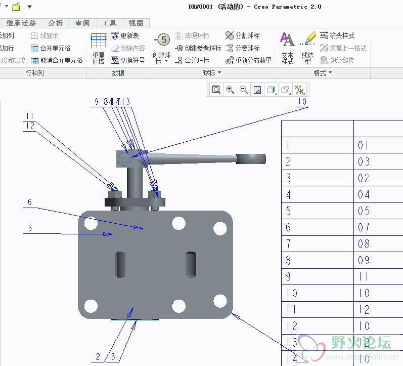

发表于 2014-8-22 22:10 | 显示全部楼层
两位大哥,还是小弟来为你们解惑。经过多次试验,直接在配置里面改了配置选项的路径,但是标注球标还是没有变。但是如果使用模板,模板的表属性里面是自定义的球标,那么是可以标注自定义的球标的。以上 是否已经解决问题。

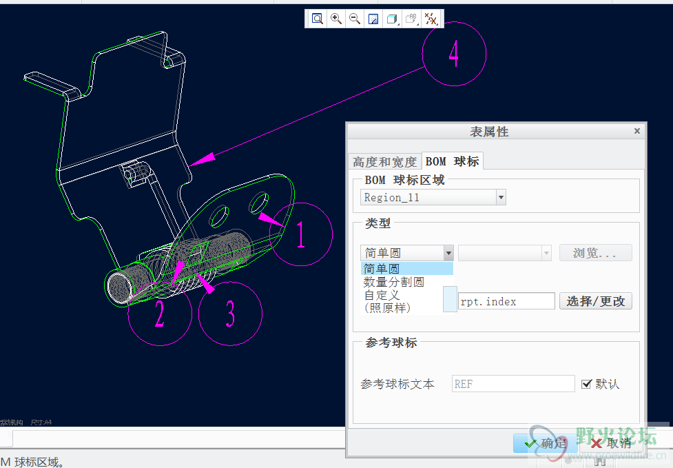

 楼主| 发表于 2014-8-22 22:58 | 显示全部楼层
wild617 发表于 2014-8-22 22:10
两位大哥,还是小弟来为你们解惑。经过多次试验,直接在配置里面改了配置选项的路径,但是标注球标还是没有 ...
什么意思?不是太理解?模板指工程图模板?图框模板?表属性球标是什么意思?能否上几张图片示意说明?

发表于 2014-8-23 09:48 | 显示全部楼层
表属性 对话框,你已经截图出来了。模板可以是工程图模板,也可以是3D模板的同名工程图。如果你在模板里面将表属性对话框的BOM球标类型修改为你自定义的球标,并保存。那么你使用模板或自动生成的同名工程图,在创建球标的时候就可以默认使用自定义球标了。

 楼主| 发表于 2014-8-23 11:37 | 显示全部楼层
wild617 发表于 2014-8-23 09:48
表属性 对话框,你已经截图出来了。模板可以是工程图模板,也可以是3D模板的同名工程图。如果你在模板里 ...
表属性对话框需要在有组件的使用才可以使用球标的!至于工程图模板以及同名模板球标怎么样使用你验证了吗?能否上传几张你的意思的照片看一下!
