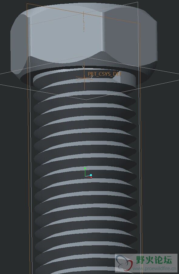

发表于 2014-8-19 13:34 | 显示全部楼层
是这种么?
zuo-ya.prt.rar
57.88 KB, 下载次数: 359
回复 2 0
185
275
 楼主| 发表于 2014-8-19 13:53 | 显示全部楼层
是的,谢谢楼上!

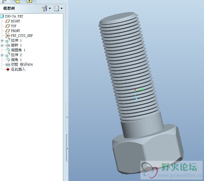

 楼主| 发表于 2014-8-19 14:29 | 显示全部楼层
自己画了一个,不过螺纹尾部没处理好,谁知道改怎么做呢?
