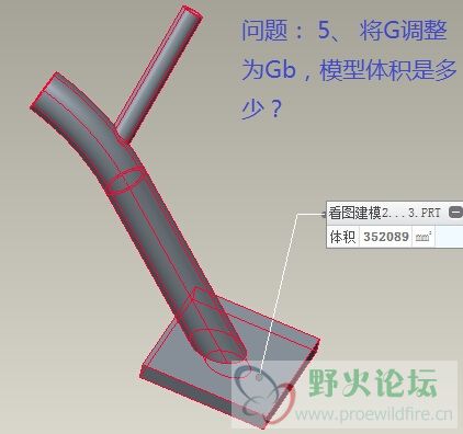

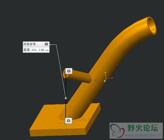

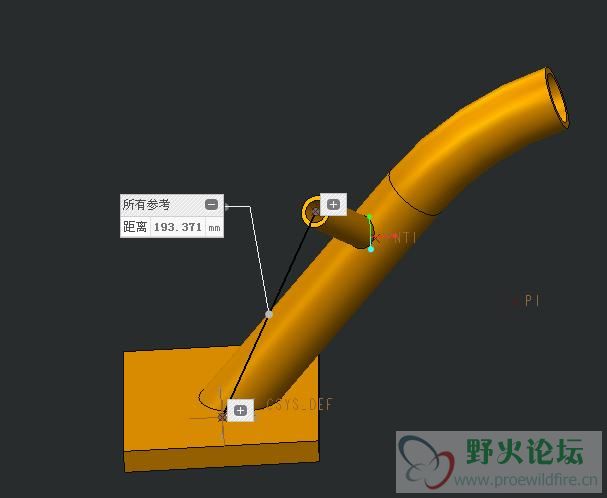

1、 P1和P3之间的距离;
2、 P2和P3之间的距离;
3、 模型体积是多少;
4、 将G调整为Ga,P2和P3之间的距离;
5、 将G调整为Gb,模型体积是多少

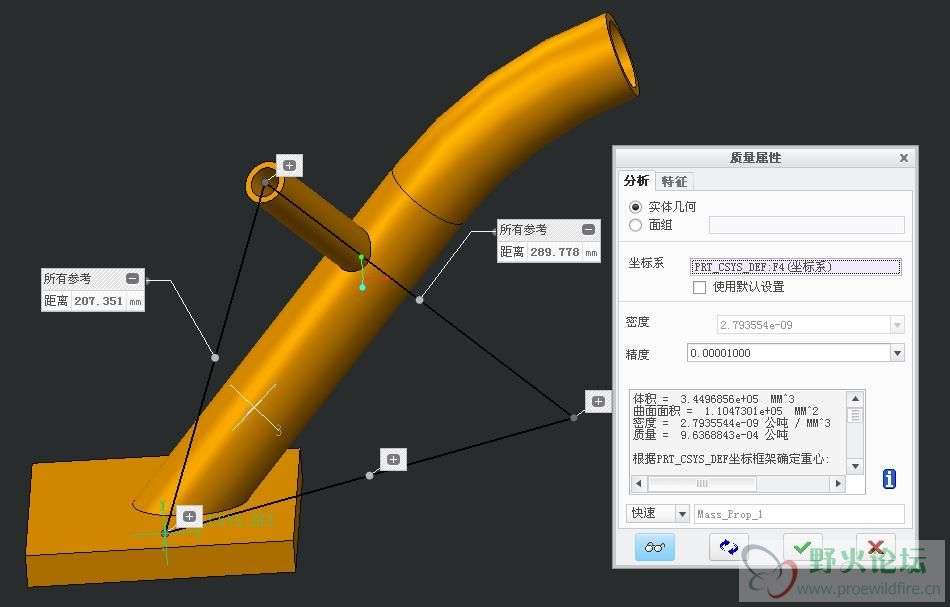

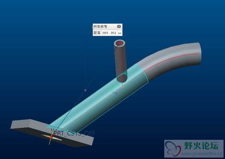

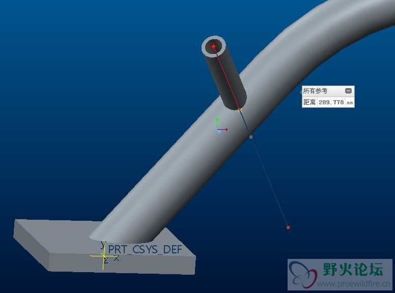

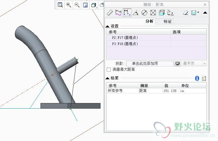

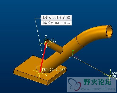

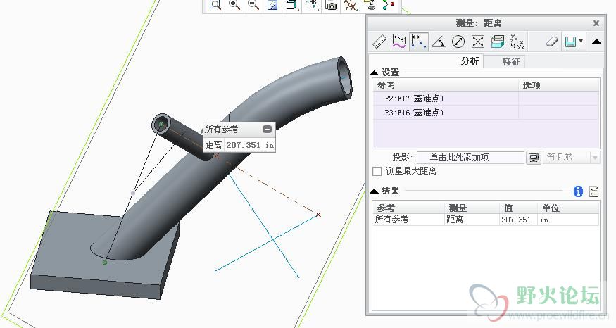

发表于 2014-8-17 12:51 | 显示全部楼层
第一、二问
第三问
I Belong Jesus
1178
1521

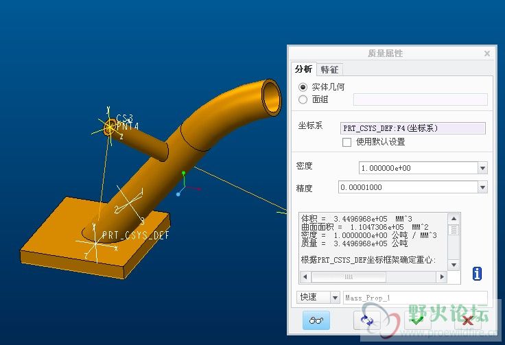

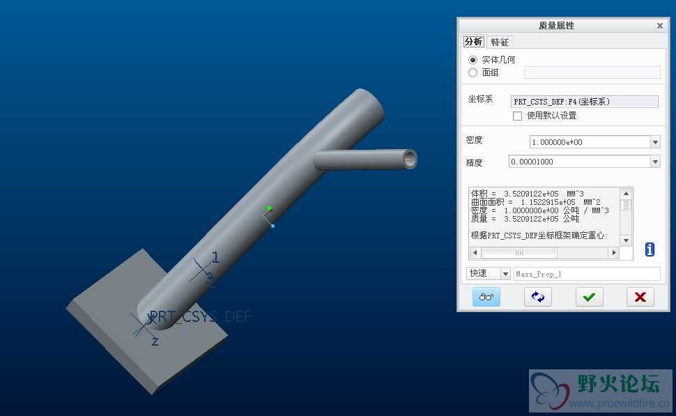

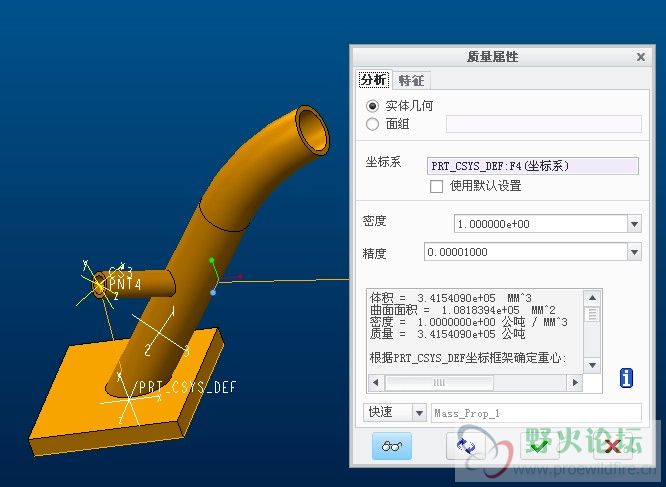

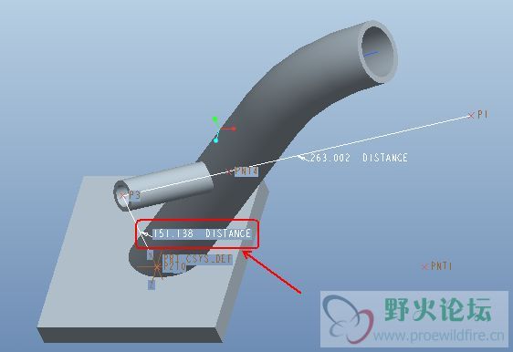

发表于 2014-8-17 12:53 | 显示全部楼层
第四问
第五问
文件

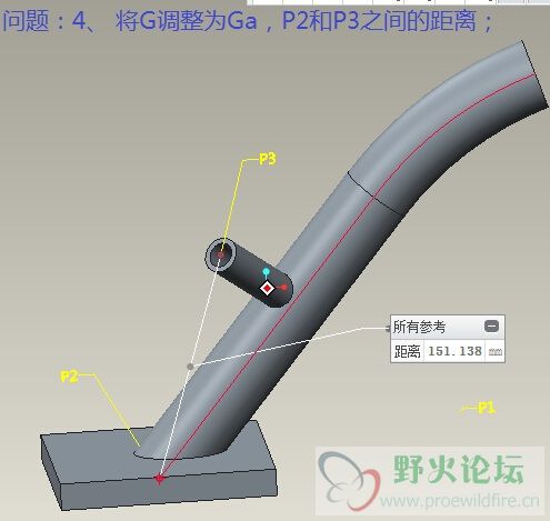

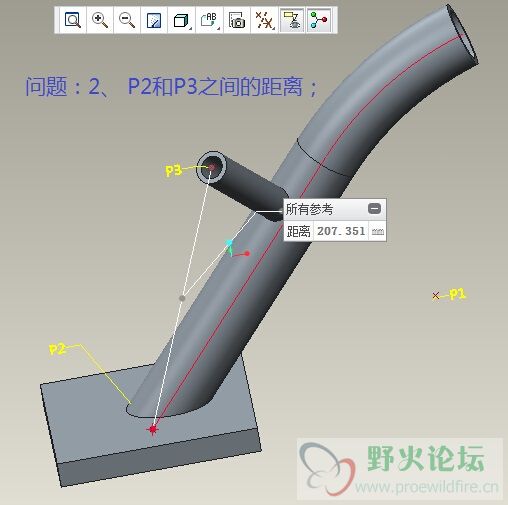

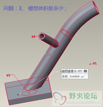

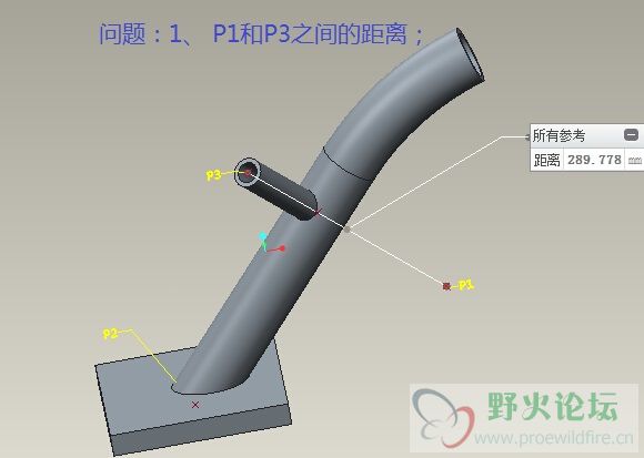

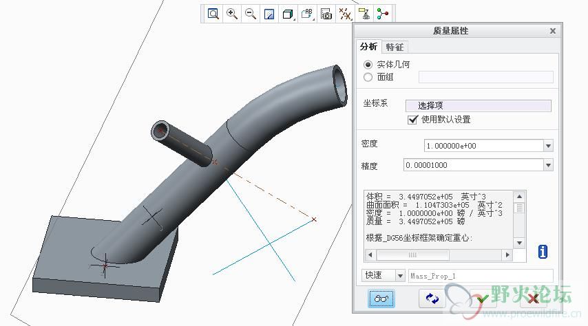

发表于 2014-8-17 13:10 | 显示全部楼层
第一次交作业!
问题1
问题1
问题2
问题2
问题5
问题5

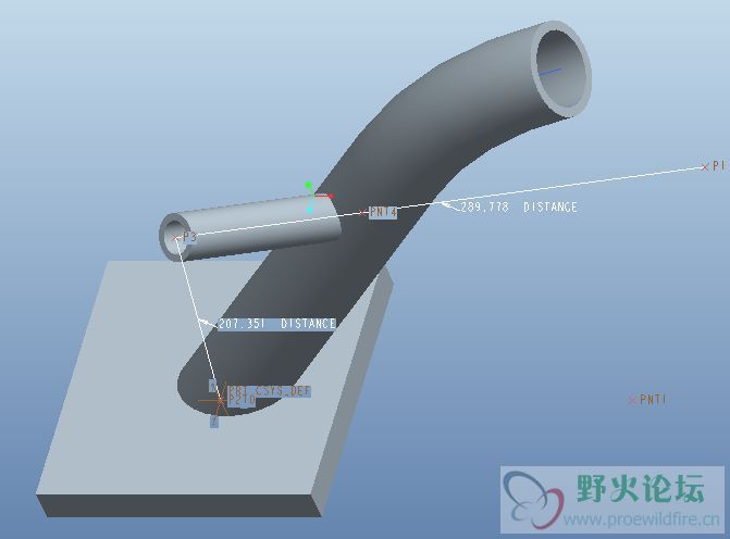

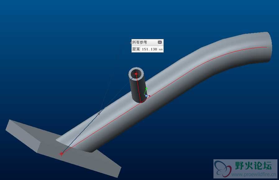

发表于 2014-8-17 17:31 | 显示全部楼层
1.2.3
野火练习29.rar (78.74 KB, 下载次数: 0)

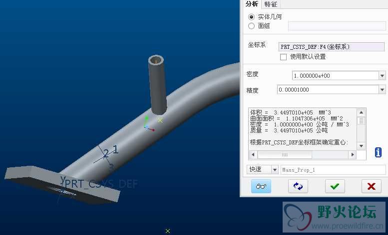

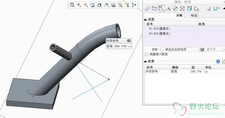

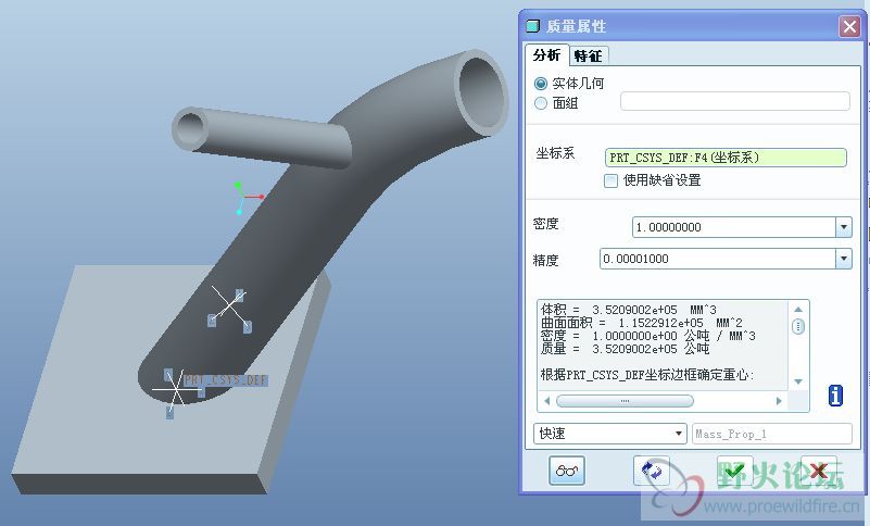

发表于 2014-8-17 20:59 | 显示全部楼层
原来有两个位置的G,我漏掉了一个G,难怪错误了啊
