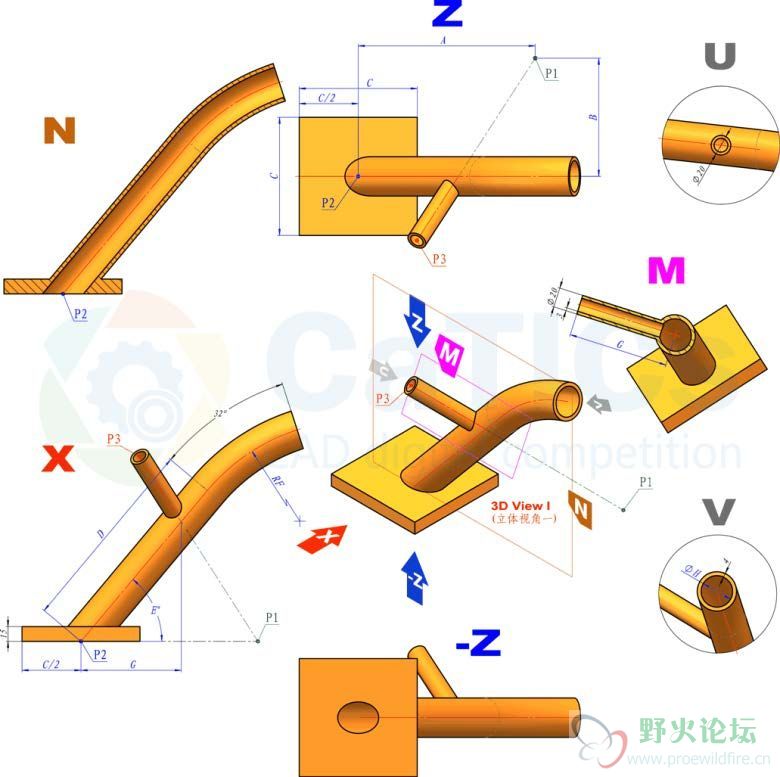

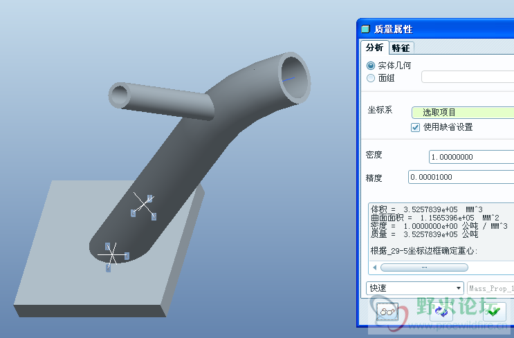

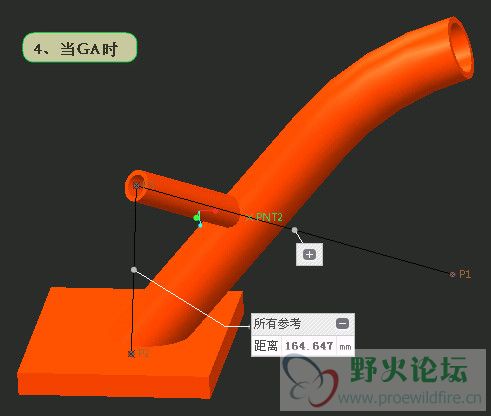

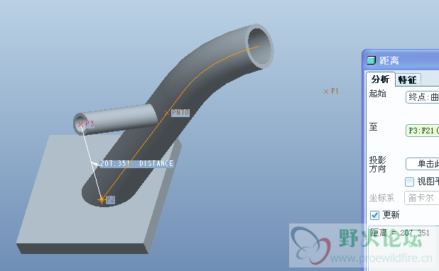

题目简介:
题目:
几何:相切、重合
其他:P1和P3之间的连线穿过弯管中心线
参数:A=180, B-120, C=120, D=200, E=50, F=200, G=102, H=32, Ga=80, Gb=148
问题:1、 P1和P3之间的距离;
          2、 P2和P3之间的距离;
          3、 模型体积是多少;
          4、 将G调整为Ga,P2和P3之间的距离;
          5、 将G调整为Gb,模型体积是多少

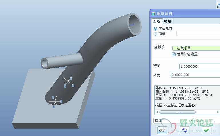

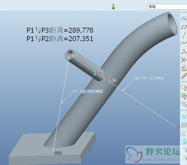

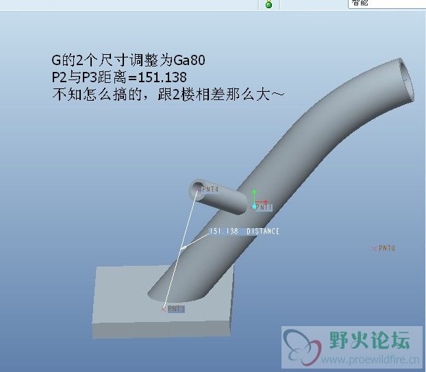

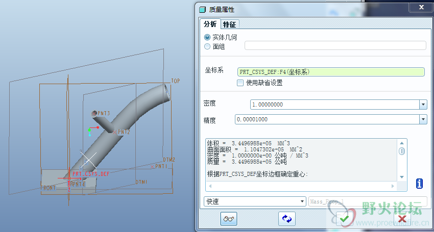

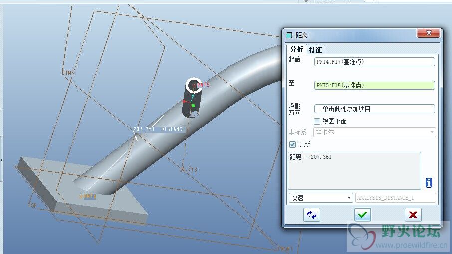

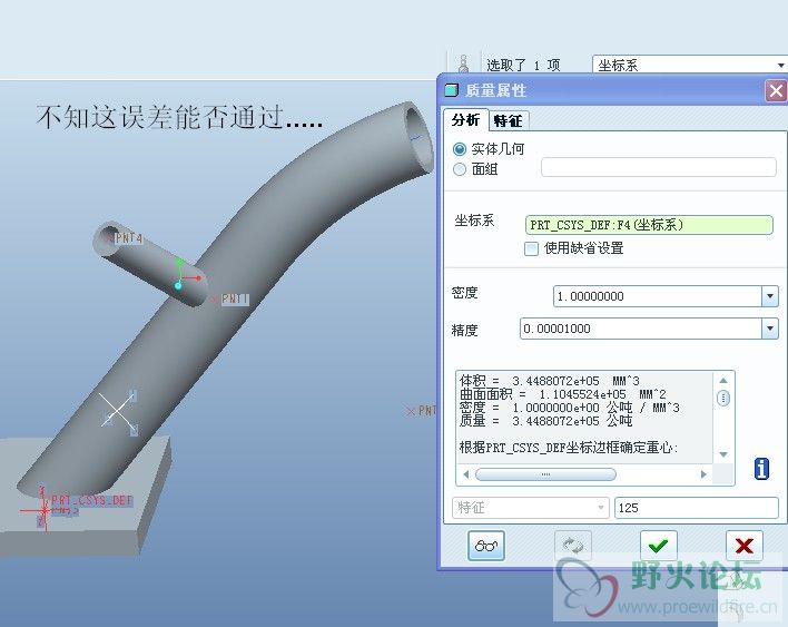

发表于 2014-8-15 16:56 | 显示全部楼层
用的是默认模板,不知道有没有影响
就是不知道将G调整为Gb后那一点是不是在32度弧的 中线上
111.prt.rar
70.29 KB, 阅读权限: 100, 下载次数: 0
2222.prt.rar
68.68 KB, 阅读权限: 100, 下载次数: 0

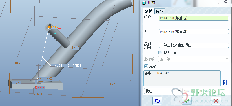

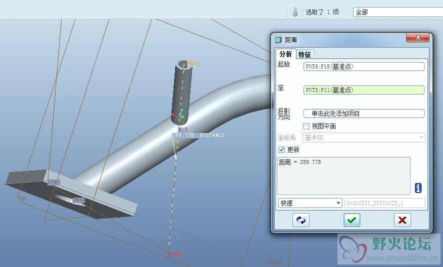

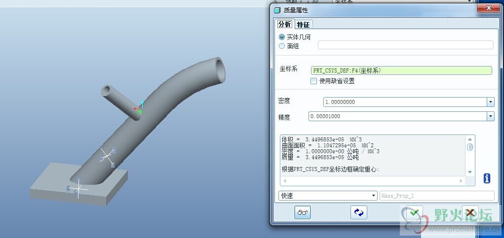

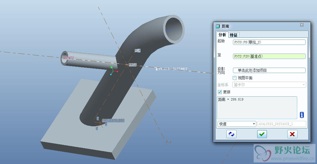

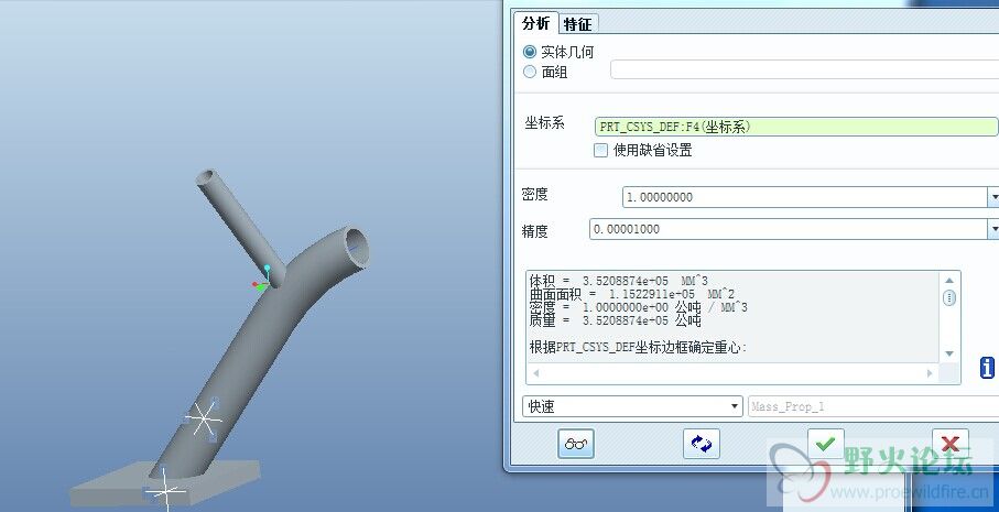

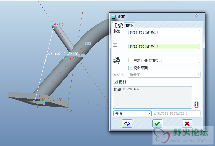

发表于 2014-8-15 17:10 | 显示全部楼层
一题多问  练习下
问题4
问题4
29.prt.zip
174.72 KB, 阅读权限: 100, 下载次数: 0
29-4.prt.zip
187.64 KB, 阅读权限: 100, 下载次数: 0
29-5.prt.zip
142.39 KB, 阅读权限: 100, 下载次数: 0

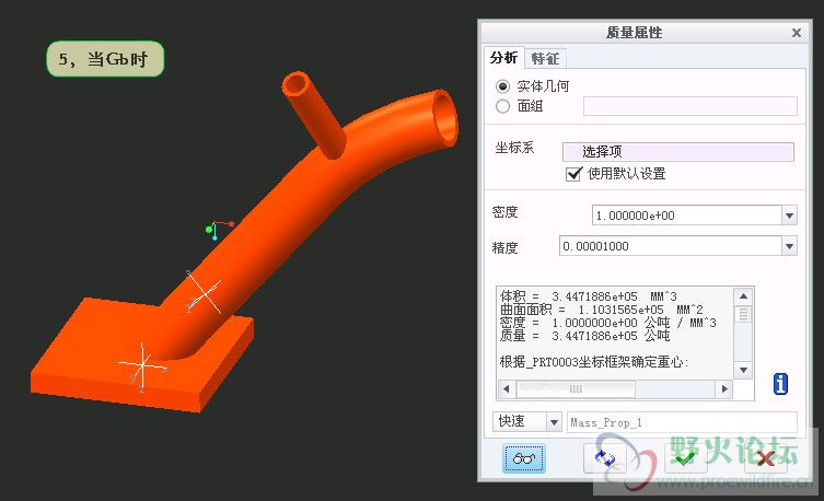

58
发表于 2014-8-16 10:55 | 显示全部楼层
不知对不对
prt0006.prt.rar
33.07 KB, 阅读权限: 100, 下载次数: 0

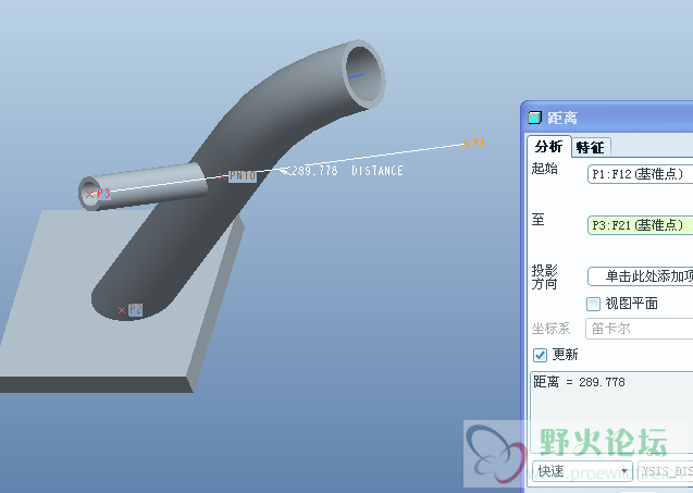

发表于 2014-8-16 11:55 | 显示全部楼层
来晚了,有点忙~~周末愉快!
29.prt.rar
83.95 KB, 阅读权限: 100, 下载次数: 0

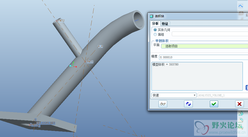

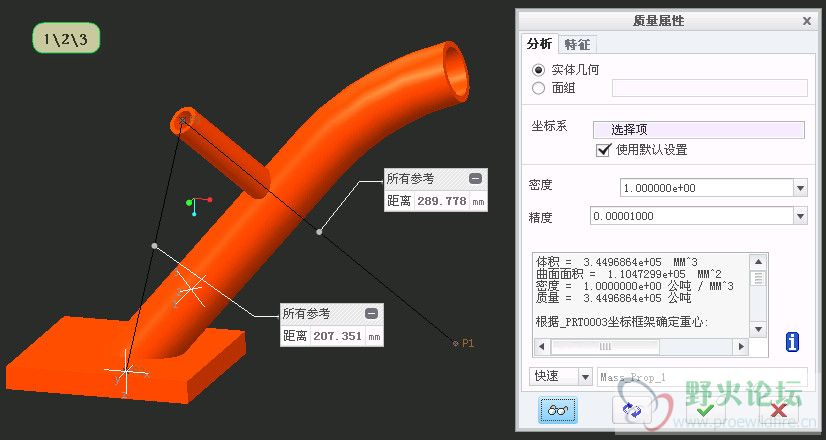

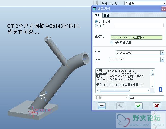

发表于 2014-8-16 20:26 | 显示全部楼层
第一次交作业
8-16.prt.rar (66.87 KB, 下载次数: 0)
参与人数 1金钱 +2 收起 理由
1051083108 + 2 无权限,误差大
