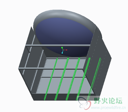

我昨天在一个面板上想拉伸出几个角钢,不过在我草绘好之后点击拉伸却不能成功,而proe就可以。
另外问下proe怎么才能打开Creo的prt文件,要是转换成其他格式,好像不能对之前的进行编辑了

proe   creo  有个afx(或者叫efx插件)很方便

低版本打开高版本的没法编辑
角钢怎么会拉伸不了呢?

好像先草绘,然后再拉伸就不可以,要是在拉伸的草绘操作就可以的

请问这个是安装时可以选择安装的还是需要另外下载的插件,谢谢

是creo  自带的   proe应该已有    安装的时候选择打勾   当然可以另外下载  选Expert Framework Extension
最近更名为advanced Framework Extension      (缩写AFX或EFX)
具体可以看网上教程
