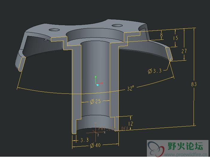

楼主: 1051083108
[练习] 看图建模——22
228
334
发表于 2014-8-13 16:18 | 显示全部楼层
请版主指导
模型22.prt.zip
171.65 KB, 阅读权限: 100, 下载次数: 0

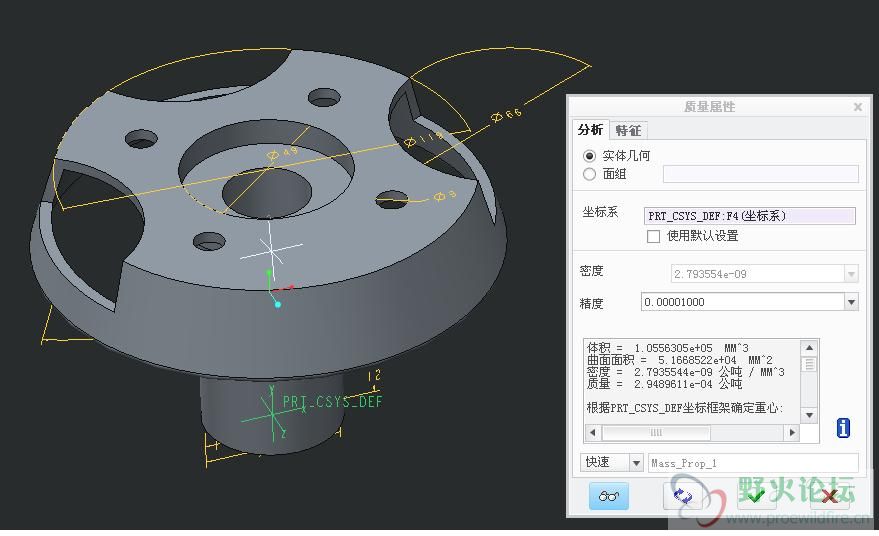

发表于 2014-8-13 17:15 | 显示全部楼层
看看怎么样
s.prt.zip
125.86 KB, 阅读权限: 100, 下载次数: 0

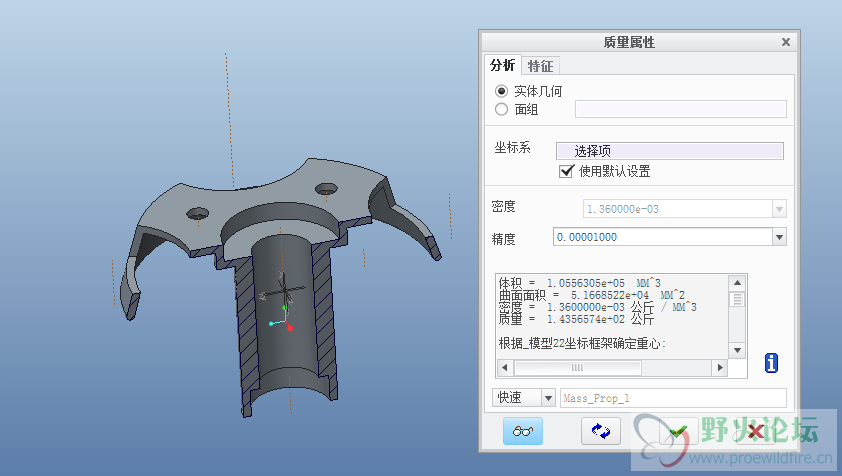

58
发表于 2014-8-13 17:28 | 显示全部楼层
试一下
prt0002.prt.rar
37.04 KB, 阅读权限: 100, 下载次数: 0

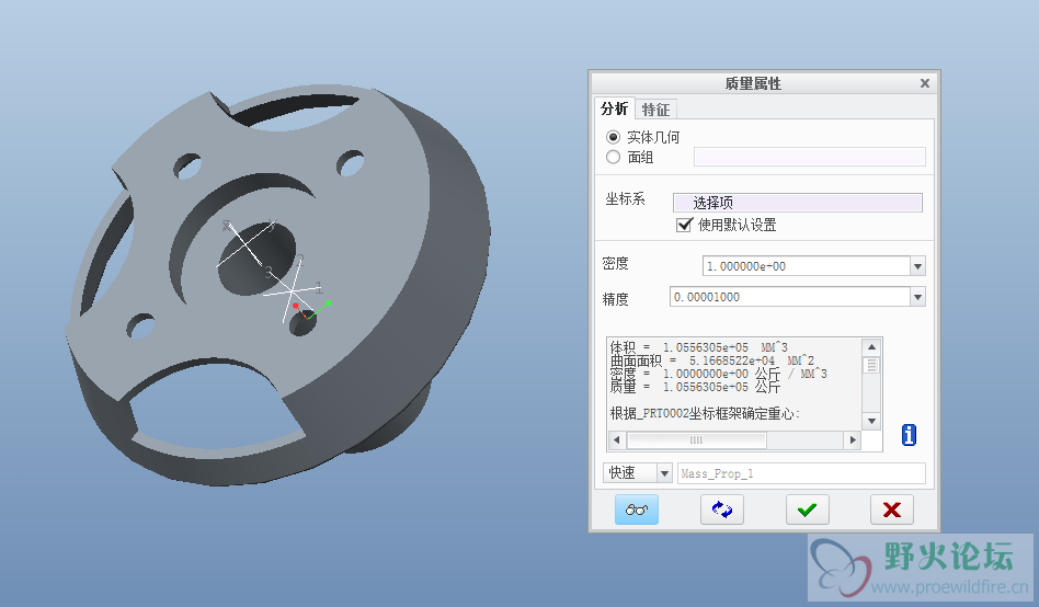

发表于 2014-8-13 21:08 | 显示全部楼层
22.prt.rar
26.98 KB, 阅读权限: 100, 下载次数: 0
1051083108 + 1

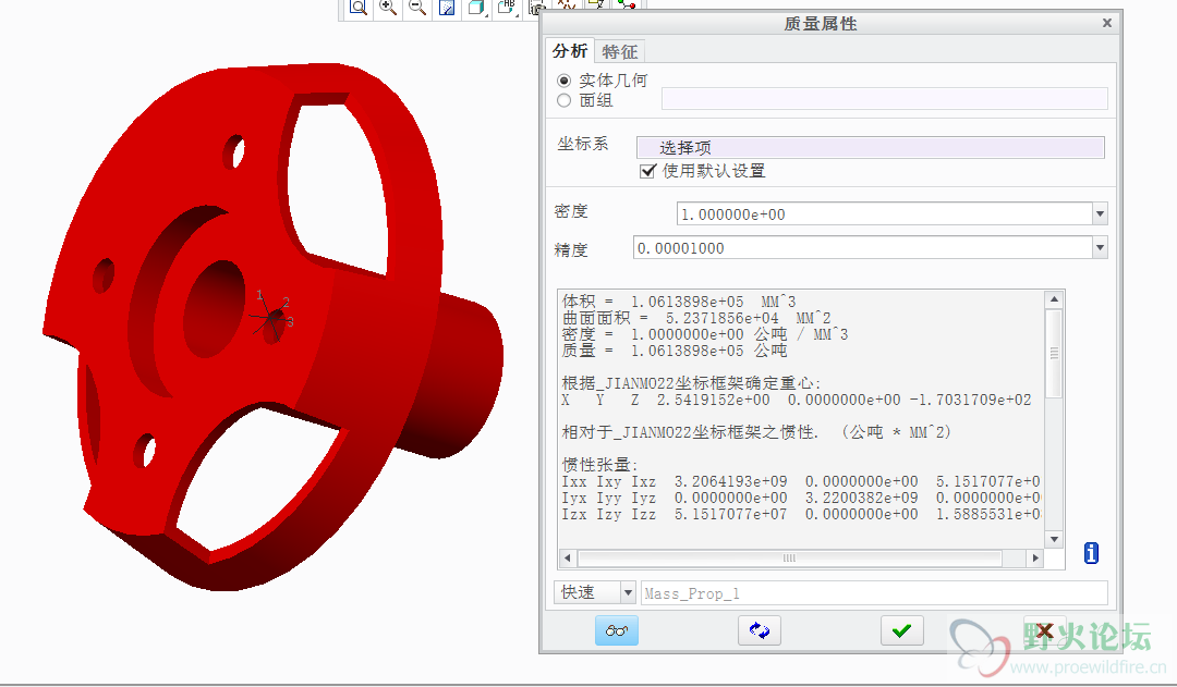

发表于 2014-8-13 22:44 | 显示全部楼层
又一次来了!
lx-22.prt.zip
262.48 KB, 阅读权限: 100, 下载次数: 0

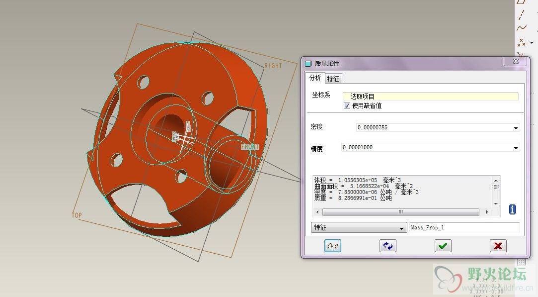

发表于 2014-8-20 22:32 | 显示全部楼层
体积和别人的不一样!对照了原图查看了好多次,也不知道对不对。 发上去吧!
95
110
发表于 2014-8-20 22:38 | 显示全部楼层
文件压缩后大于128k,没办法上传,怎么办?
