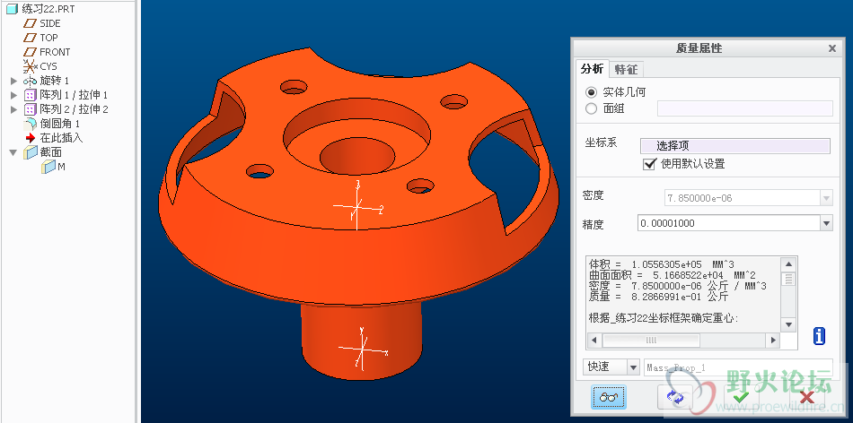

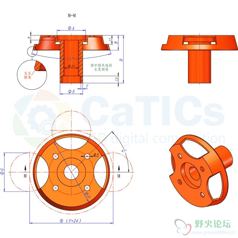

题目简介:
题目:参照图构建零件模型,请注意其中的对称、阵列、同心、相切等几何关系。
参数:A=49, B=27, C=32, D=83, E=40, F=119, G=66, T=3.3
问题:模型体积是多少?
注意事项:
1.完成后加权限100上传prt(最好配合截图),视完成情况给予威望或金钱奖励。不加权限不给奖励
2.版本请使用CREO 2.0或以下
3.回帖之后请不要二次编辑,因为系统只提示最新回复,而本人也没精力去翻看旧回复,因此漏掉奖励请勿埋怨。

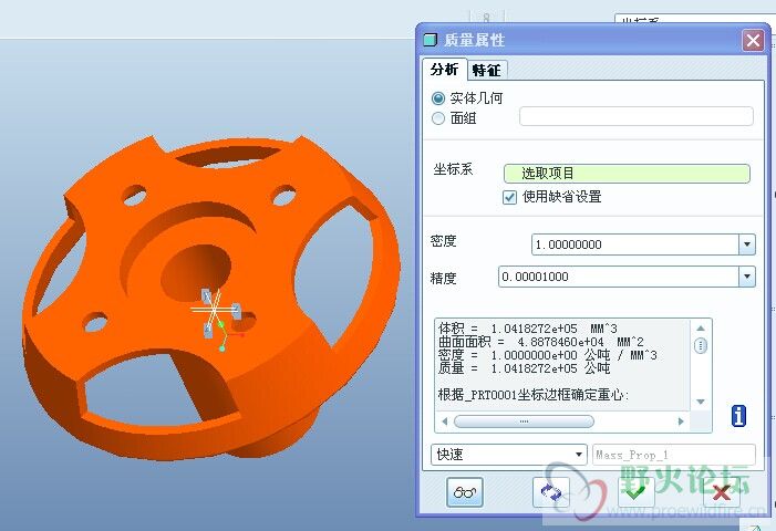

发表于 2014-8-13 09:19 | 显示全部楼层
看看 怎么样
prt0001.zip
17.52 KB, 阅读权限: 100, 下载次数: 0

发表于 2014-8-13 09:44 | 显示全部楼层
再来一个....
prt0002.prt.rar
53.9 KB, 阅读权限: 100, 下载次数: 0
1051083108 + 1

发表于 2014-8-13 09:46 | 显示全部楼层
实在看不清楚那些是绿色,只能把相似尺寸按照T处理了!希望版主修改下图片,分不清楚颜色啊!
练习22.prt.rar (182.12 KB, 下载次数: 0)

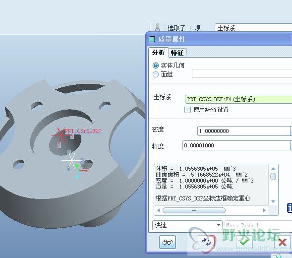

发表于 2014-8-13 09:54 | 显示全部楼层
哈哈  多切了一个口

发表于 2014-8-13 10:24 | 显示全部楼层
zjjzzg-22.prt.rar (33.17 KB, 下载次数: 0)
参与人数 1金钱 +4 收起 理由
1051083108 + 4

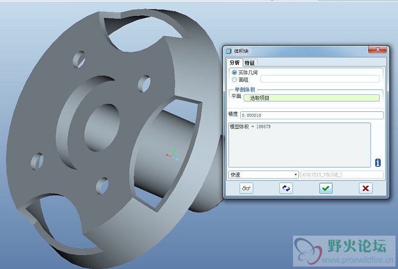

发表于 2014-8-13 10:31 | 显示全部楼层
还是上传不了 啊   还是等级别升高再上传prt吧  不过这次好像还是有误差呢

发表于 2014-8-13 10:56 | 显示全部楼层
把切口的那个圆心位置多加了12,导致体积变大错误了。
