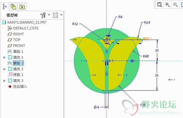

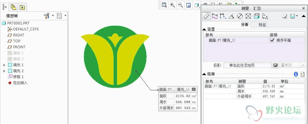

[练习] 看图建模——21

发表于 2014-9-12 16:41 | 显示全部楼层
這個應是OK的

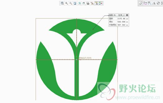

发表于 2016-1-18 14:31 | 显示全部楼层
练习练习
prt0001.prt.zip
73.5 KB, 阅读权限: 100, 下载次数: 0
68

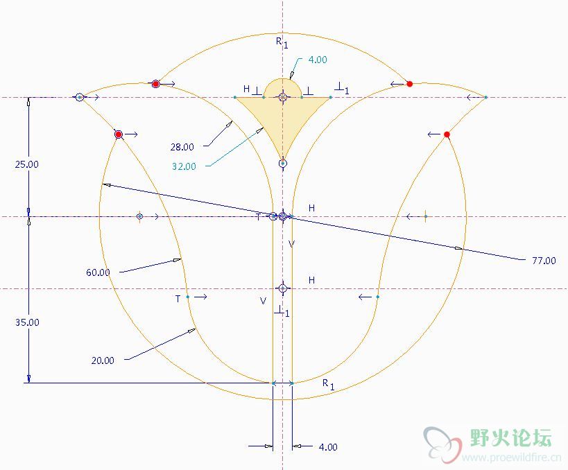

发表于 2016-1-18 14:35 | 显示全部楼层
截图

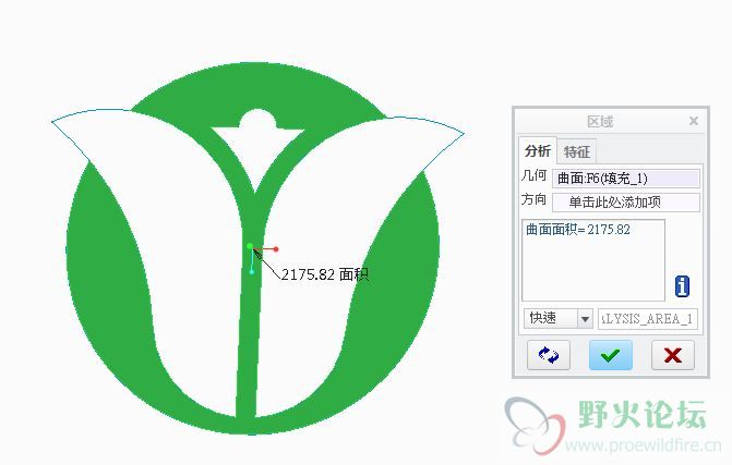

96
发表于 2016-12-28 16:15 | 显示全部楼层
这图有错误吗
发表于 2016-12-29 20:49 | 显示全部楼层
http://www.proewildfire.cn/forum.php?mod=attachment&aid=MTk3NjE3fGFhZDFjM2RifDE3NjU5ODYwNTl8MHw%3D
图纸加密,只能放个图片

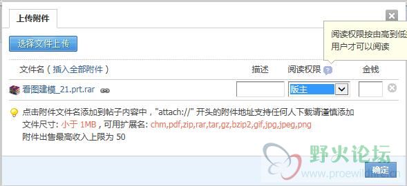

发表于 2018-2-9 16:42 | 显示全部楼层
重在参与
看图建模_21.prt.rar
77.93 KB, 阅读权限: 100, 下载次数: 0
