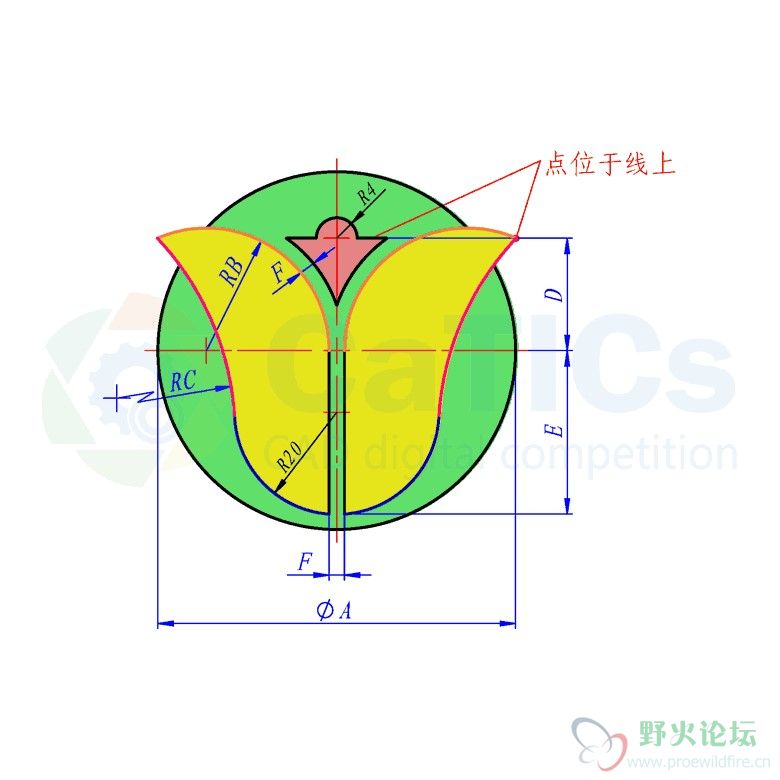

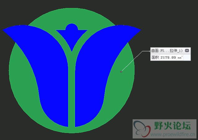

题目简介:
此题是草绘练习题目
题目:参照图绘制图形,注意其中的对称、相切、重合、偏距等几何关系。
参数:A=77 B=28 C=60 D=25 E=35F=4
问题:图中绿色区域的面积是多少?

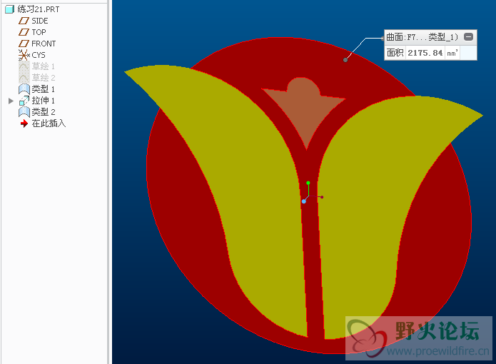

发表于 2014-8-13 10:22 | 显示全部楼层
RE: 看图建模——21
继续做练习,希望这次是认真做的
练习_21.prt.rar (58.16 KB, 下载次数: 0)
参与人数 1金钱 +4 收起 理由
1051083108 + 4 有错误
