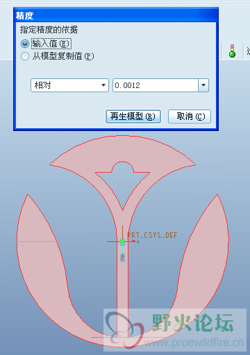

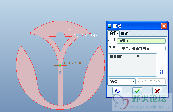

发表于 2014-8-13 12:29 | 显示全部楼层
这不是借口的问题,我们是在探讨,这个误差是哪里出的
是的,你机器上的一样的,但是我机器上就差,下面是我的草绘截面面积!
340
416

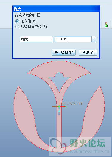

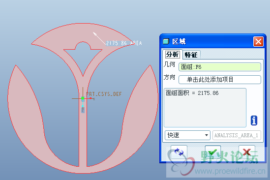

发表于 2014-8-13 12:34 | 显示全部楼层
我想我已经找到产生误差的原因了:跟精度有关
当你模型的相对精度为默认的0.0012时,如果你将草绘填充为曲面,那么你测得的曲面面积就是2175.84m^2
当你将模型的相对精度改为0.0001时,如果你将草绘填充为曲面,那么你测得的曲面面积就是2175.86m^2
应该说2175.84m^2和2175.86m^2都没错!可见误差来源不仅仅只来自于建模过程!

发表于 2014-8-13 12:53 | 显示全部楼层
根据精度不同,填充结果2175.84,在草绘里直接测量面积为2175.86。应该这两个结果都是正确的(前提是填充得来的面积)
