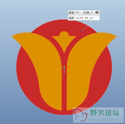

不知道怎么把E尺寸弄成34.9了,导致面积错误
686
911
发表于 2014-8-13 11:10 | 显示全部楼层
更正错误,不知能拿回我那个1威望否?

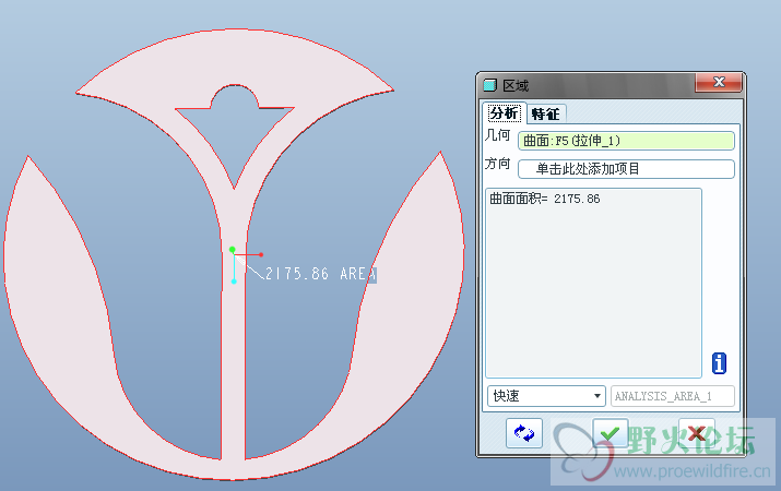

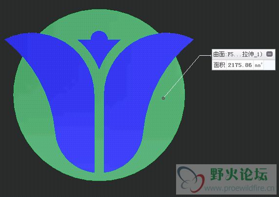

发表于 2014-8-13 11:24 | 显示全部楼层
这图有何错?我的结果跟他一样。曲面不加厚就是这个结果。加厚后,面积会变为2175.86
172
266
发表于 2014-8-13 11:28 | 显示全部楼层
加厚后的面积会增大。请版主还我威望加1

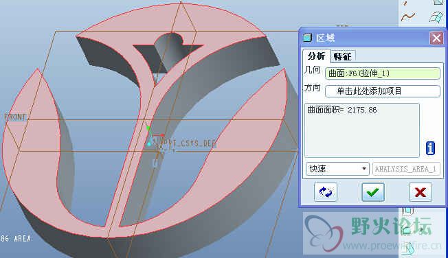

发表于 2014-8-13 11:50 | 显示全部楼层
版主,这个题目本来就有歧义,你给的题目看来就没有厚度,在creo中,单独按曲面处理面积就是:2175.84
如果把他做成实体,然都测量实体面的面积就变成了:2175.86
同一个草绘
229
363
发表于 2014-8-13 11:52 | 显示全部楼层
1051083108 发表于 2014-8-13 11:18
不好意思,因为这是个草绘题目,不应该有一点误差,不像建模类的,有点误差可以接受
个人认为,这个题目主要测试曲面,草绘在proe中没有难度,凡是加厚测得的面积 2175.86 都是无效的
