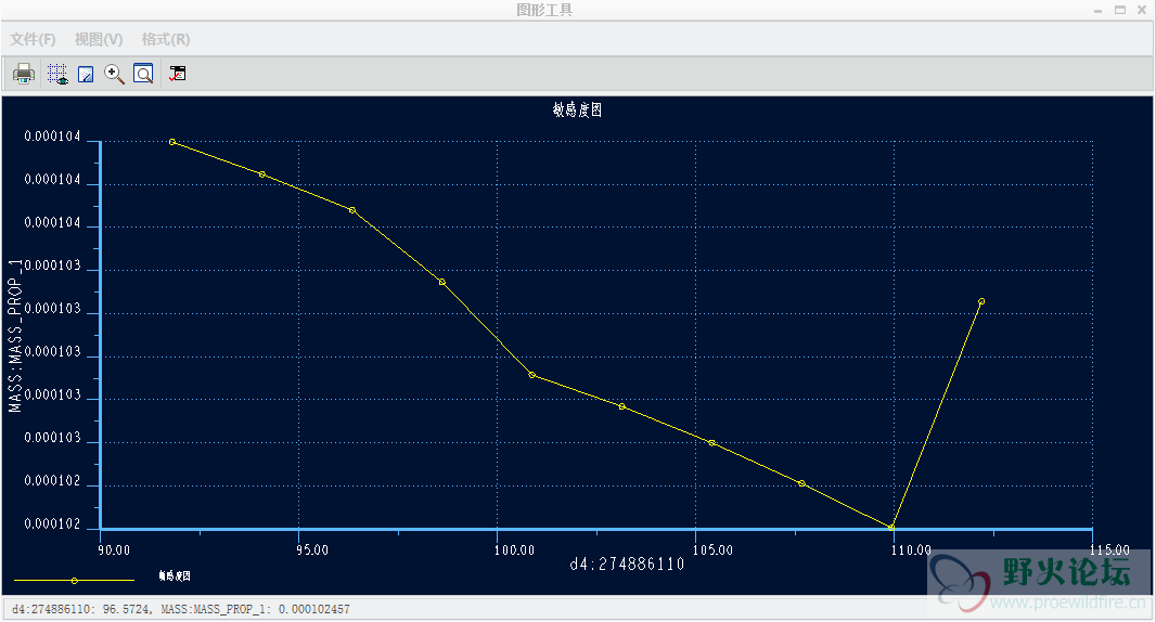

帮忙看下分析的对吗?

不知道对不对啊 ,第一次弄,重在参与     链接是PRT文件,压缩以后都太大没办法了PRT文档

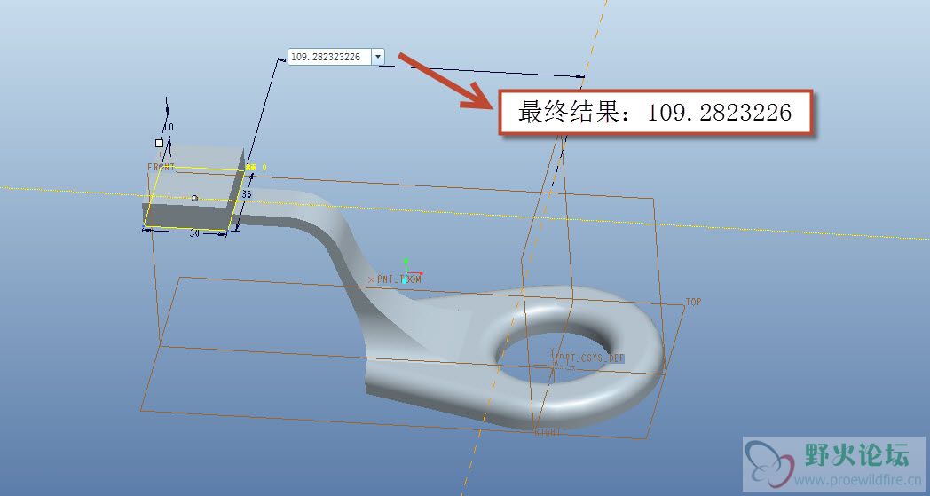

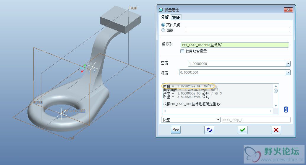

发表于 2014-9-9 15:59 | 显示全部楼层
啥都不说了,一切尽在图中!

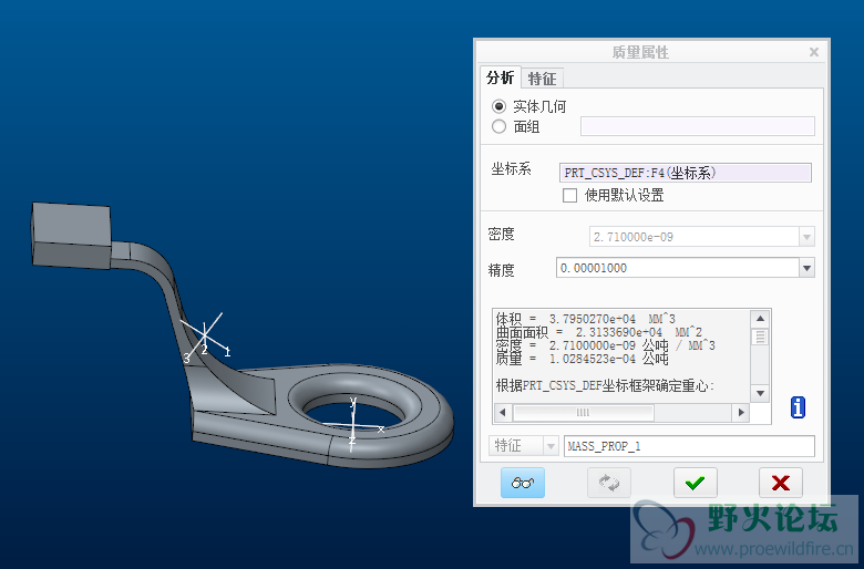

1.测量质量
javascript:;

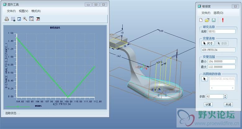

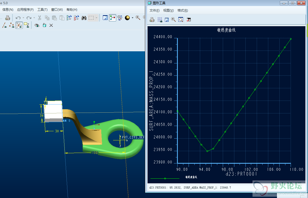

2.进行敏感度分析
javascript:;

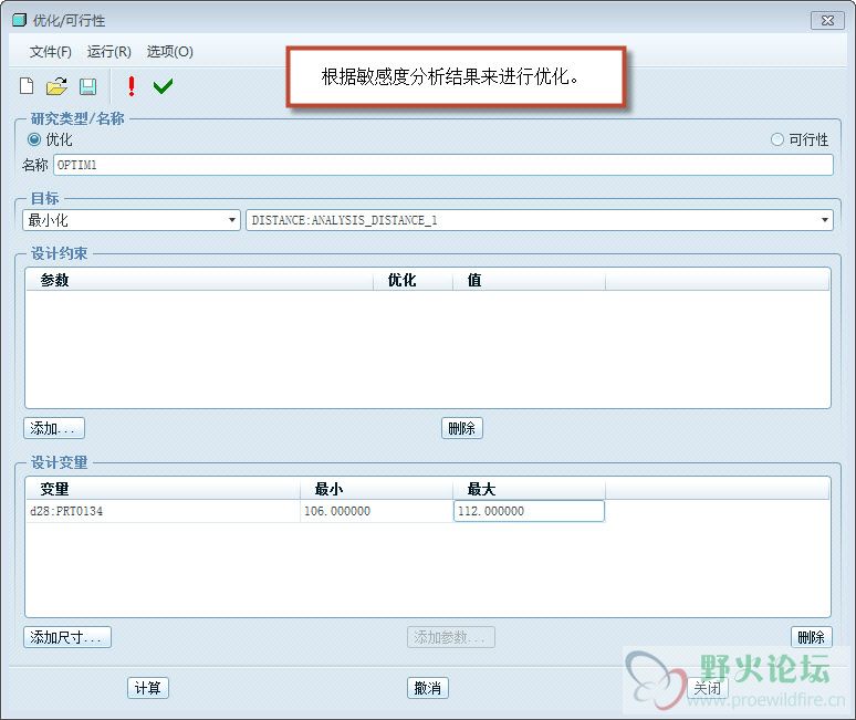

3.进行尺寸优化
javascript:;

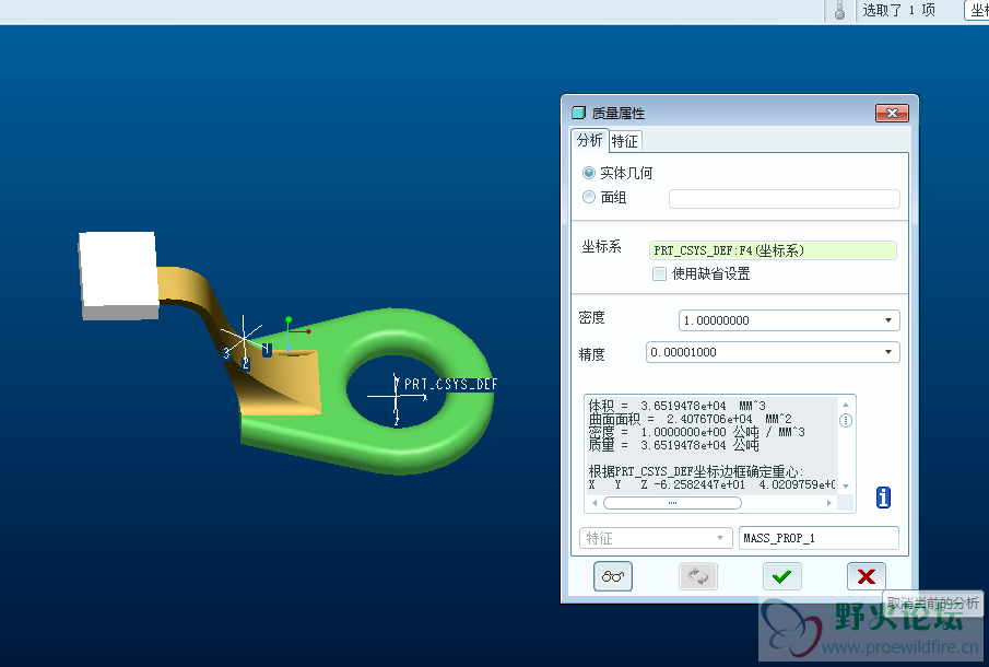

4.最终优化结果
javascript:;
1.测量质量
1.测量质量
3.进行尺寸优化
3.进行尺寸优化
4.最终优化结果
4.最终优化结果
2.进行敏感度分析
2.进行敏感度分析
prt0134.prt.zip
57.16 KB, 阅读权限: 100, 下载次数: 0
