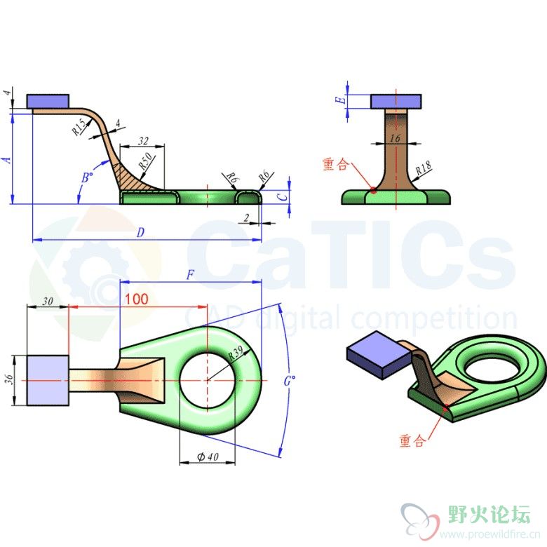

题目简介:
题目:参照图构建立体模型,为便于描述其中的形态关系,用三种颜色表示。其中绿色部分是壁厚为2的等壁厚形体。
参数:A=65 B=72 C=10 D=165 E=10 F=102 G=32
提示:该题用到敏感度分析相关功能。
问题:1、模型的体积是多少?
      2、假设模型按照前视图形态放置在水平平台上(即绿色区域的底部接触平台)。如果保障整个模型不倾倒,即整个模型的重心坐标在底面的投影落在绿色部分范围之内,红色尺寸所能达到的最大值是多少?

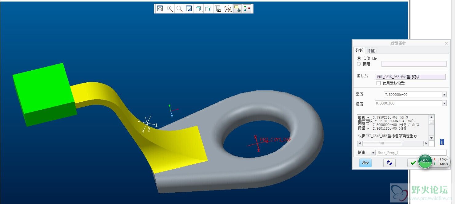

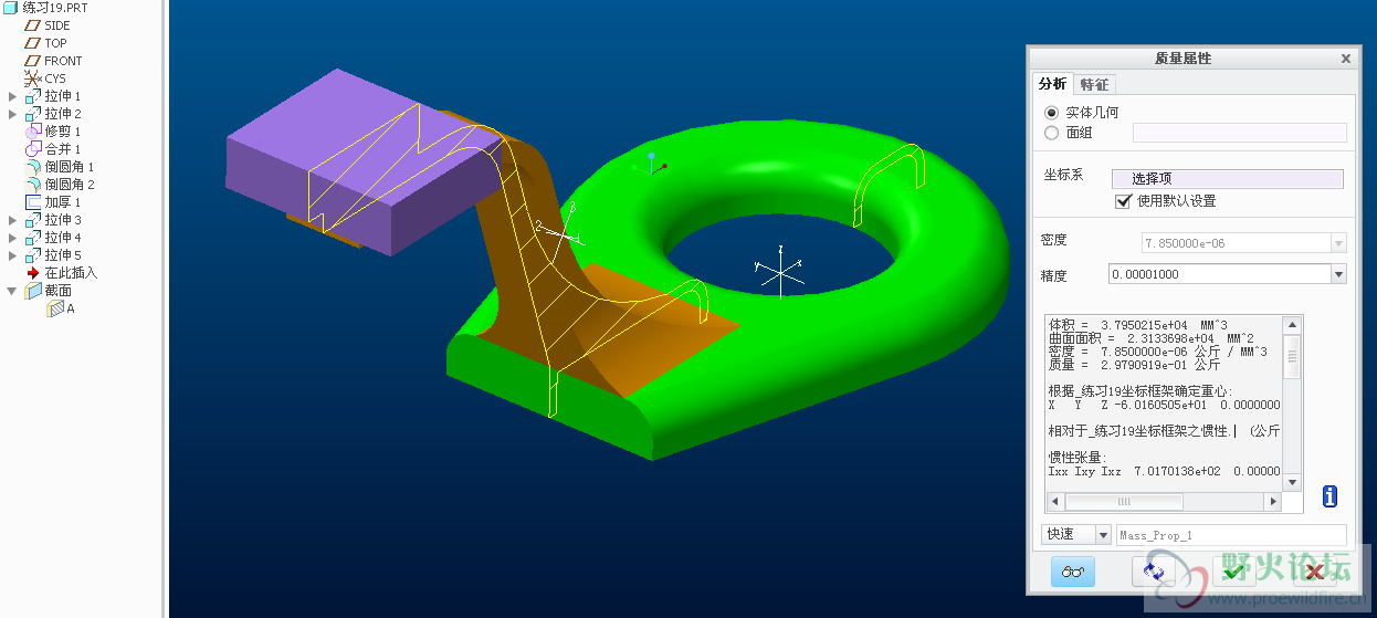

发表于 2014-8-12 09:25 | 显示全部楼层
2个问题2个回答:
a:体积 =  3.7950215e+04  MM^3
b:6.0160505e+01
练习19.prt.rar (53.85 KB, 下载次数: 2)
参与人数 1金钱 +6 收起 理由
1051083108 + 6 结果2错误
229
363
发表于 2014-8-12 09:31 | 显示全部楼层
没看懂题目。60.16是到右侧圆孔中心距离,到左侧就是100-60.16=39.84了
229
363
发表于 2014-8-12 09:34 | 显示全部楼层
看明白题目了,我研究下,版主你的题目2内容好屌啊

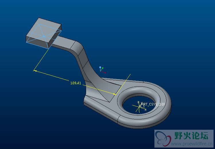

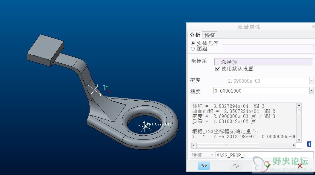

发表于 2014-8-12 09:55 | 显示全部楼层
不知对不对,试试吧
prt0015.prt.rar
45.4 KB, 阅读权限: 100, 下载次数: 2
参与人数 1金钱 +2 收起 理由
1051083108 + 2 这题目主要考察第二个问题

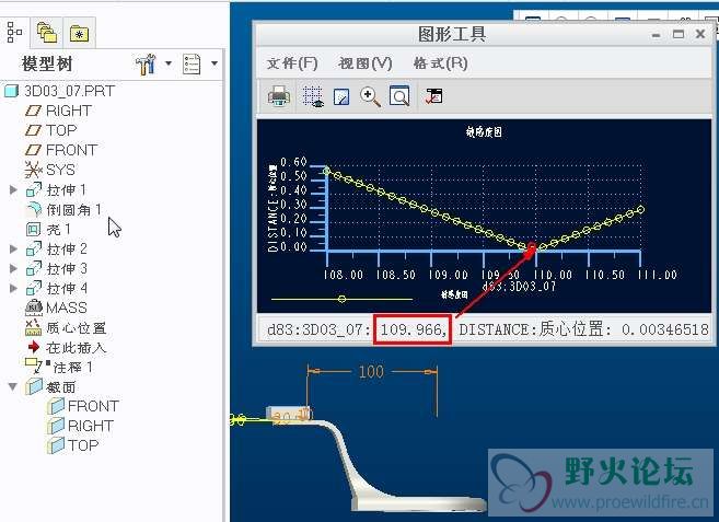

发表于 2014-8-12 10:21 | 显示全部楼层
敏感度分析做的不知道是不是正确
