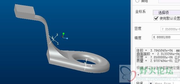

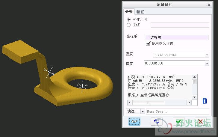

只针对题目2
练习19-2.prt.rar (200.34 KB, 下载次数: 2)
1051083108 + 1 结果可以,但是是通过关系式硬算的,麻烦
1379
249

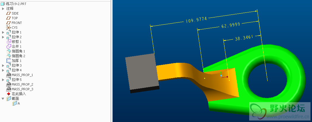

发表于 2014-8-12 11:22 | 显示全部楼层
斑竹你这个值是不是错了,你看一下此时你的重心X轴坐标是多少了!!!

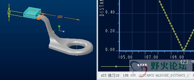

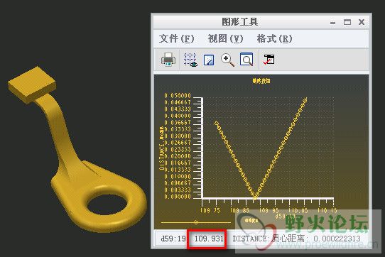

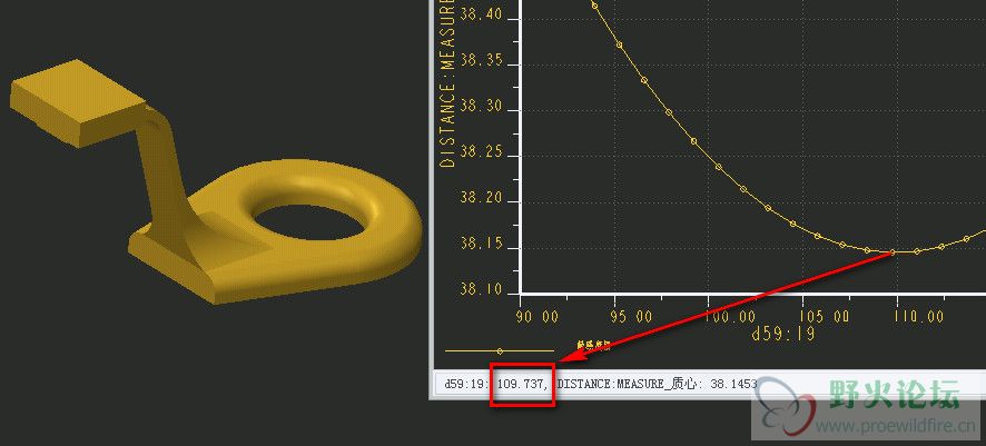

发表于 2014-8-12 11:36 | 显示全部楼层
自己做的分析总是有点误差  图片比较大,大小17M,下载下来观看,多等会
压缩包解压后获得文本文档,内有下载地址
敏感度分析图片地址.rar (742 Bytes, 下载次数: 41)

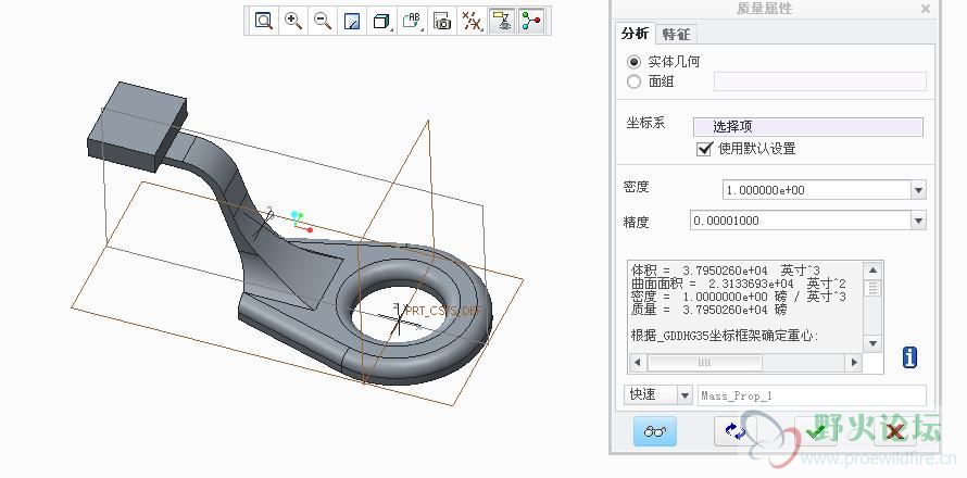

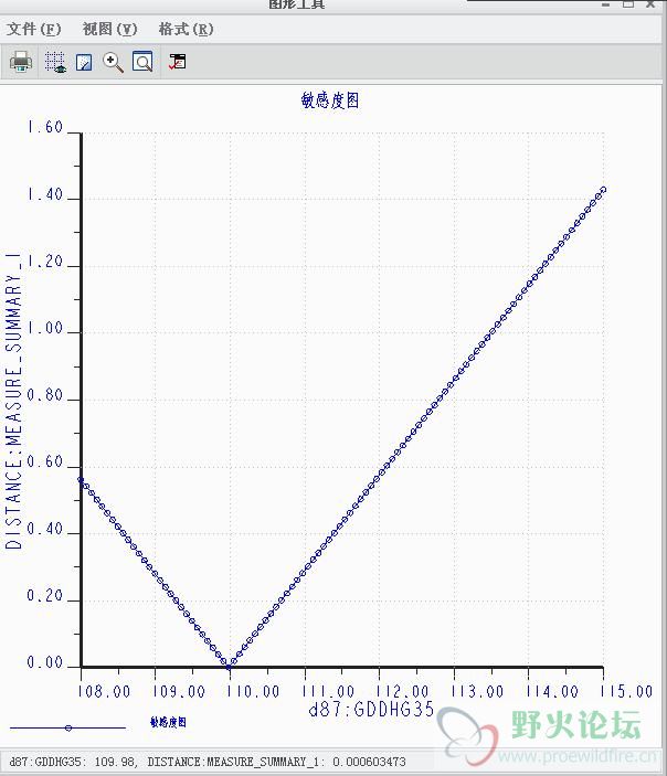

发表于 2014-8-12 12:37 | 显示全部楼层
赶鸭子上架,临时抱佛脚学会了敏感度分析,哈哈,开心
zjjzzg-19.prt.rar (42.88 KB, 下载次数: 0)
参与人数 1金钱 +6 收起 理由
1051083108 + 6 有误

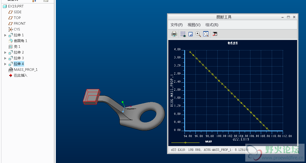

发表于 2014-8-12 14:48 | 显示全部楼层
线性拟合插值后,质心x最靠近为0.125,最大间距为109.069
ex19.prt.rar
86.28 KB, 阅读权限: 100, 下载次数: 0
参与人数 1金钱 +6 收起 理由
1051083108 + 6 有误差

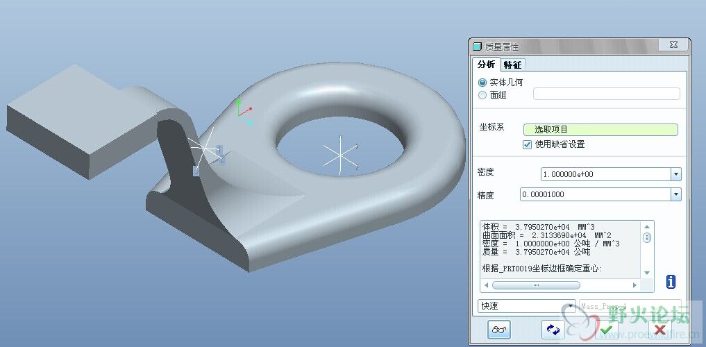

发表于 2014-8-12 15:37 | 显示全部楼层
对于问题二实在不会,本想尝试,但是一开始敏感度分析,PROE就自动关闭,放弃了!重在参与!
prt0019.prt.rar
56.97 KB, 阅读权限: 100, 下载次数: 0
参与人数 1金钱 +6 收起 理由
1051083108 + 6
