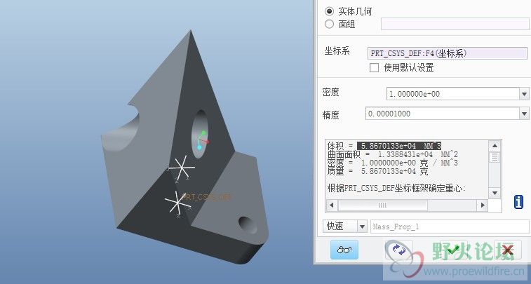

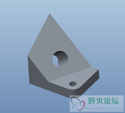

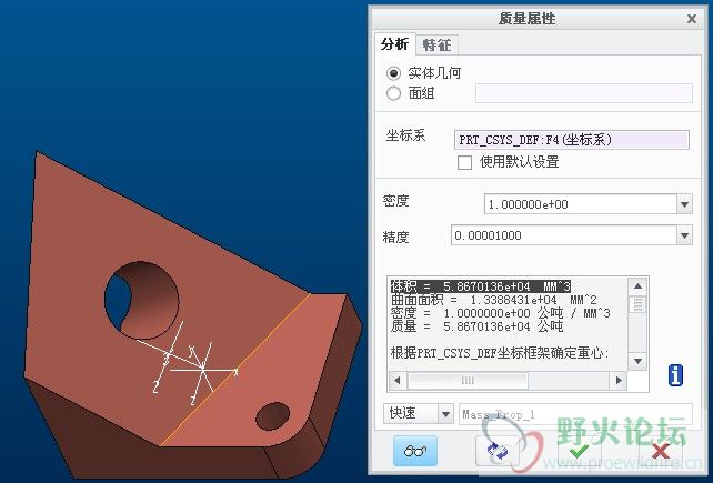

[练习] 看图建模——17
228
334
发表于 2014-8-11 16:07 | 显示全部楼层
请版主指导
模型17.prt.part1.rar
220 KB, 阅读权限: 100, 下载次数: 0
模型17.prt.part2.rar
38.83 KB, 阅读权限: 100, 下载次数: 0
1051083108 + 1

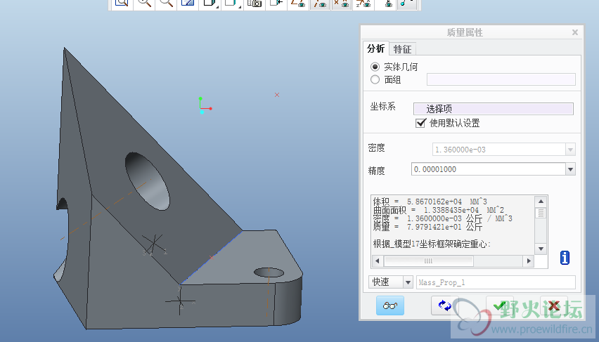

发表于 2014-8-11 17:26 | 显示全部楼层
随便画画
prt0001.prt.rar
113.9 KB, 阅读权限: 100, 下载次数: 3
参与人数 1金钱 +4 收起 理由
1051083108 + 4 误差太大

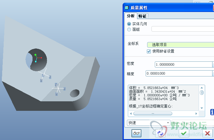

发表于 2014-8-11 19:42 | 显示全部楼层
17.prt.rar
25.77 KB, 阅读权限: 100, 下载次数: 0
1051083108 + 1

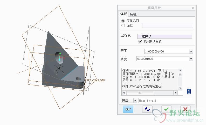

发表于 2014-8-13 16:33 | 显示全部楼层
练习了
17.prt.zip
90.33 KB, 阅读权限: 100, 下载次数: 0
参与人数 1金钱 +6 收起 理由
1051083108 + 6 有误

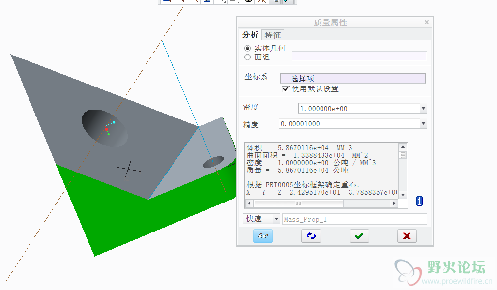

发表于 2014-8-19 22:12 | 显示全部楼层
看了上面好多,从体积看,还是有误差,要先做斜面的垂直轴线:1,斜面的法线2,过长度50轴线定点。然后在利用同轴孔命令。这样孔18才垂直斜面!体积才正确。
prt0005.prt.zip
51.77 KB, 阅读权限: 100, 下载次数: 0
1051083108 + 1
